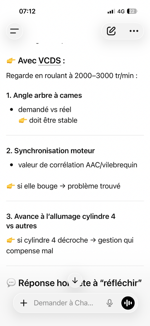

J’aurais essayer un autre ecu, je crois pas que c’est au niveau du faiseau, tu dois avoir des manips comme t’avais dit plus haut sur vcds à faire, j’ai pas de vcds, j’ai pu trouver ça comme manip sur chat gtp. IMG_0387.png
J’aurais essayer un autre ecu, je crois pas que c’est au niveau du faiseau, tu dois avoir des manips comme t’avais dit plus haut sur vcds à faire, j’ai pas de vcds, j’ai pu trouver ça comme manip sur chat gtp.Regarde la pièce jointe 26579
J'ai regarder la demande et la valeur reel on est ok (si la demande est la bonne)
Synchro moteur j'ai pas accés aux données et l'avance a l'allumage j'ai tester a l'oscilloscope on est cohérent entre tout les cylindres
