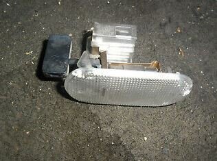

Bon, j'ai trouvé d'où venait le problème: L'éclairage de la boite à gants restait allumé en permanence!
Le support d’ampoule comporte un petit levier, qui est actionné par la crémaillère du couvercle de boite à gants.
Le petit levier s'était mis en vrac.
Donc le calculateur de confort détecte que la boite à gants est restée ouverte et n'éteint pas les plafonniers.
Et pendant ce temps là, l'ampoule de la boite à gants me vidait la batterie à petit feu...:mad:
