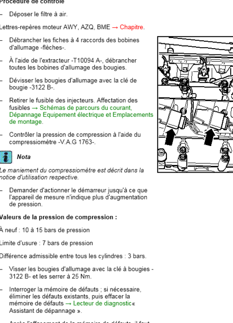

En attendant le jeu de pige , j'ai effectuer les compressions aujourd'hui avec la chaine décalée résultat : 10 BARS sur chaque cylindre.
Bonne nouvelle non ? ça prouve que les soupapes n'ont pas été endommagé et sont toujours étanches ?

je pense que tu te trompe 26bars pour un si petit moteur essence me paraît très élevé , les personnes que j'ai vu avec le même moteur sur des forum oscille entre 10 et 13 bars par cylindre.
Celà n'est pas impossible que le rapport gamma que j'utilise ne soit pas bon, normalement on utilise l'exposant 1.4 pour un 4 cylindres, donc pour un trois je pense qu'il doit être différent, mais ne disposant pas de cet élément, je n'ai fait qu'extrapoler sur le rapport gamma adiabatique que je connais, il est probable que le gamma pour un 3 cylindres soit différent.
Si les compressions habituellement pour ce type de moteur sont de 10 à 13 bars, ben moi je dirai que tes cylindres sont ok, et que l'étanchéité de ces derniers est OK. Pour faire court, ton moteur ne semble pas avoir souffert.

26 bars pas possible en effet.
Attention à ne pas confondre rapport volumétrique de 1:x à taux de compression moteur.
Les specs pour ce moteur sont :
Donc tu es bon
Ce qui compte aussi c'est un bon équilibre entre les cylindres ce qui est le cas ici .(y)

Oui tout à fait, j'aurais du le mentionner !
Essence -> pas plus de 3 bars
Diesel -> pas plus de 5 bars
