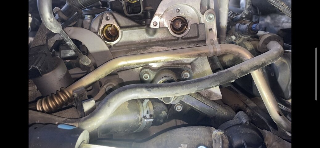

Bon ben voilà, je me suis dirigé sur la bonne piste...
La photo est cylindre côté distribution au PMH.
Content d’avoir trouvé la panne, par contre j’ai une très grosse peur que le moteur soit foutu...
J’aurai aimé avoir le même décalage que eux sur le lien caradisiac.
Comment m’assurer que rien n’a morflé ?

Là c'est quand même pas mal décalé !
Tu n'aurais pas fait aller le moteur via le volant moteur dans le sens anti-horaire ?
C'est le coup classique avec les distributions par chaîne, le tendeur n'est pas sous pression et le moindre retour en arrière ça pardonne pas sur ces 3 cylindres.
Achète le kit de pige sur le net (20€), recale la distribution et essaye de démarrer....

Pour contrôler que les soupapes n'ont pas touchées et que le moteur est encore OK, il faut impérativement recaler + prise des compressions.
Donc, quitte à déposer le carter de distribution + carter d'huile, je te dirais qu'évidemment remplacer le kit distribution complet serait très bien.
Le hic, c'est que si les soupapes ont touchées et je serais pas si étonné que ça, car ton arbre à cames d'échappement est franchement pas mal décalé, il faudra déculasser pour les changer, donc re-démonter tout ce que tu auras fait avant...

Tu as bien fais 2 tours moteur ( vilebrequin ) pour arriver à ce résultat ?
Le calage ne sait être juste que 1 x tous les 2 tours ok ?
