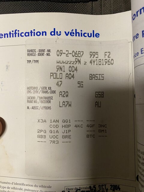

Peux-tu aller récupérer ton fichier VIN complet, toi-même, en suivant les instructions ici : « VIN c'est la fête (jusqu'ici tout va bien...). ».
En attendant, peux-tu faire une photo de ton étiquette de codes PR ?
Elle se trouve normalement dans le compartiment de la roue de secours ou bien collée dans ton carnet d'entretien...
Bonsoir,
Je me suis inscrit sur le site russe, mais malheureusement, je n’ai pas de zone texte en bas de page, pour ajouter une réponse et publier mon VIN.
Voici une photo de l’étiquette.
Merci.
C'est normal, c'est indiqué dans le tutoriel, il faut 3 jours d’ancienneté après l'inscription pour demander le premier décodage de n° de VIN, puis, ensuite, une demande tous les 7 jours pour les suivants...
Voir pièces jointes...
Effectivement, j'avais vu une demande tous les 7 jours, mais je n'avais pas fais attention aux 3 jours d'ancienneté, autant pour moi...
Merci de m'avoir envoyer les fichiers, mais à part pour la recherche de pièce précise, cela a t-il une utilité pour m'aider dans mon diagnostic ?
Je ne connaissais pas ETKA, c'est la première fois pour moi chez VAG, dans une recherche de panne poussée et je sèche complètement...
Et bien avec l'identification complète de ton véhicule on sait tous de quoi on parle, pour pouvoir faire des recherches dans les bonnes procédures ou les bons schémas, etc...
