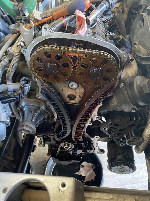

Je vais le soutenir par le dessus avec les attaches prévues, je pense que c’est plus simple que de caler un cric en dessous, sachant que je dois enlever le carter d’huile pour déposer le carter de distribution.
Oui j'allais te dire de ne pas soutenir le moteur par le carter
bonsoir j’ai reçu toute les pièces et j’ai attaqué le démontage, quand j’ai enlevé la chaîne l’arbre à came échappement qui est décalé n’est pas revenu tout seul à sa position il a fallu que je le fasse tourner à la clé pour le mettre en position et le piger.
Je ne sais pas si la distribution a déjà été changée car je dispose du patin long à droite qui correspond à la correction apportée.
Alors Vignass, on attend la suite. :)
Tu as pu remettre en place ton calage, est-ce que ton moteur est OK ?
J’ai pu recaler la nouvelle distribution et j’ai fais deux tours à la main, les AAC tombent bien en face au PM.
J’ai refermé le carter de distribution et remis le carter d’huile ainsi que les poulies accessoires, je suis un peu long et pas trop rentable lol.
Donc un week-end ne m’a pas suffit, il me reste encore 2 bonnes heures pour remonter le reste et faire un essai.
