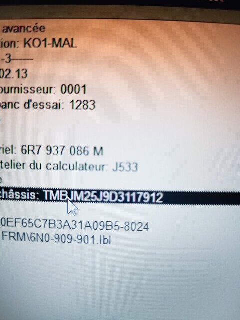

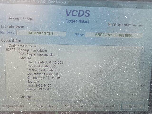

Salut tout le monde je viens vers vous car j'ai un souci ABS.
j'ai été obligé de changer mon kit anti-démarrage complet car mon calculateur moteur avait cramé à l'intérieur ( donc impossible de récupérer les codes et surtout Skoda me proposer un tarif de 1800 € pour recoder)

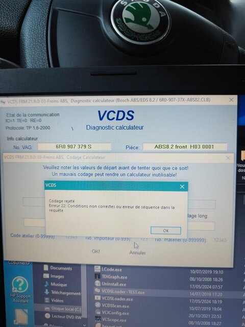

Le souci que j'ai aujourd'hui mon moteur tourne tout va très bien sauf au niveau du bloc ABS ou ça me dit codage impossible et j'ai toujours une erreur à 1044 quand je passe mon vcds avec le voyant ABS qui clignote.
J'ai tenté plusieurs codage mais je n'y arrive pas.
Quelqu'un pourrait m'aider ?
Normalement pour calculaler ton code ABS, qui est un 8.2 de chez BOSCH il faut:
Ton N° VIN / Ton type de véhicule (Berline ou break) / Le diamètre de tes freins avant et arrière / Le type de transmission (Manuel ou Automatic) et les options vis à vis de ton démarrage (Démarrage en côte / ESP déconnectable / etc)
Voilà, à l'issue tu auras un code que tu pourras essayer de placer dans VCDS.

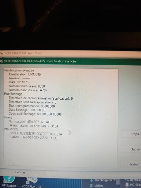

J'ai essayé mais je pense que ça rentre en conflit avec un l'ABS, le calculateur n'ai pas celui d'origine et son code varie légèrement.
Calculateur original 03F906070AM
Calculateur actuelle 03F906070HH

110228DB836E00B9882E14E3C1D300400000 > Avec le vin de ton kit de démarrage
110228DB836F00B6882D14E9C1D100400000 > Avec le vin réel de ton véhicule
