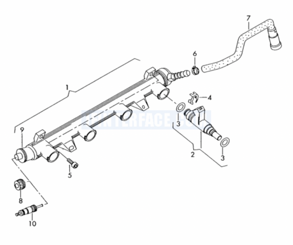

Au bout de la rampe d'injection, il y a une valve avec un embout identique à ce qu'on trouve sur un pneu.
Est-ce qu'il faut un manomètre particulier pour ça ou bien je peux prendre n'importe lequel ?

Mais je ne peux pas utiliser directement la valve Schrader qui se trouve au bout de la rampe d'injection ?
Ça permettrait de ne rien démonter et le moteur resterait fonctionnel.
Je parle de la valve qui est en n°10 sur cette image :
Mais cette valve permet le retour dans le réservoir non ?
Oui quelque chose de plus fourni :
Pas sur la mienne en tout cas, la valve n’est pas utilisée.
Et merci pour ton lien, je vais checker ça.
Attends, elle a un bouchon et ne sert à rien ?
Tu es vraiment sûr?
Un numéro de référence à me donner juste pour être sûr ?
Car si c'est le cas tu peux te mettre là, mais tu es en bout de ligne, donc les variations tu les voies moins bien (prendre à la fin du rail te donne moins d'infos qu'au début du rail, car la pression dans le rail chutera moins vite qu'en amont et tu verras moins bien les variations).
Yes, sûr et certain, il n'y a rien qui vient se connecter sur cette valve.

À priori, le capuchon en bout de rampe d'injection sert à la purge d'air.
Voir pièce jointe...
D'accord, merci pour l'info @BigBob.
Je vais normalement avoir pour le week-end, un kit qui me permettra de faire la mesure.
J'essaierai de relever la pression avant l'injecteur, du coup.
Et si c'est possible, je tenterai via cette valve de purge, pour voir si j'ai une grosse différence avec la mesure précédente.
