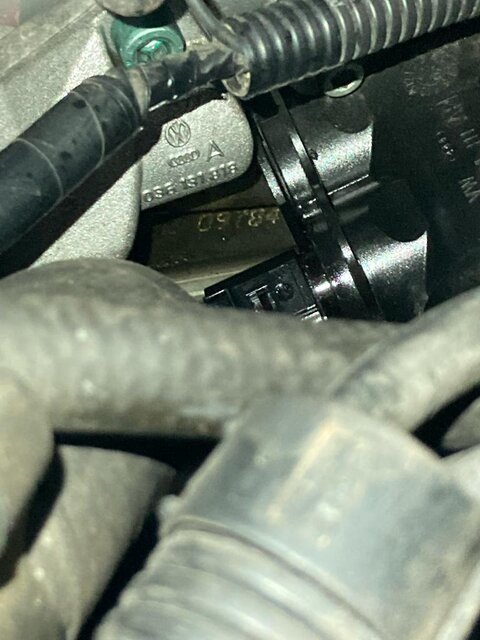

Bonjour !
J'espère que vous avez profité de vos Week-end prolongés (si c'était votre cas).
Voici des nouvelles :
Le numéro de série du moteur correspond bien à celui inscrit sur le cache.
Sur les photos j'ai réussi à tout prendre sauf le dernier chiffre.
Par contre j'ai réussi à le lire et c'est bien pareil.

Mais du coup, si je comprends bien, le moteur qui est dans la voiture EST le moteur d'origine ???
Donc le vendeur m'aurait menti...
Quelle piste privilégier, maintenant ?
Il m'avait dit qu'il avait changé le moteur à cause de cylindres non étanches (il a dû employer le terme « cylindre poreux », mais ce que j'ai compris, c'est qu'il y avait un souci de compression sur le moteur d'origine, d'après ce qu'il disait...).
Mais ça, j'y crois moyen, j'ai déjà eu la malheureuse expérience d'avoir un moteur avec un cylindre poreux et les performances sont nettement dégradées.
Là, c'est clairement pas le cas !
