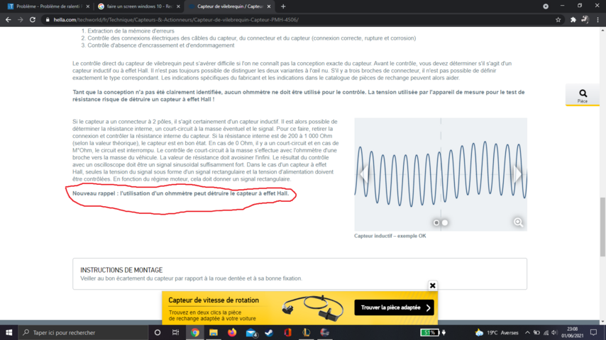

Le multimètre en mode Ohmmètre ?
Et entre quelles broches de la sonde ?
Alors, sur auto data, il disent :
Connecteur débranché, 5V entre la broche de gauche et droite, j'aurais préféré des ohms, mais bon, ne fais surtout pas sur ohms, ça peut endommager le capteur.
Après, si tu arrives à mesurer, tu peux le démonter, voir si il n'est pas plein de gras ou poussière d'embrayage.

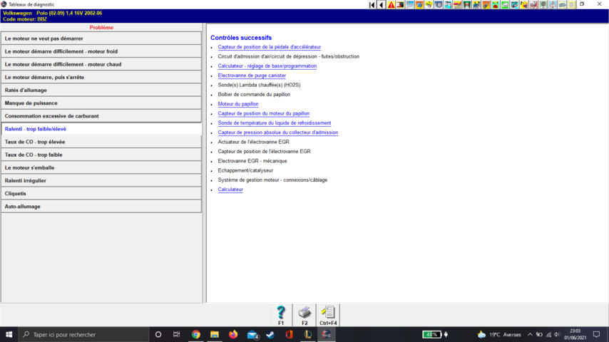

Voici une liste des points à vérifier en cas de ralenti trop élevé ou trop bas.
Je maîtrise pas trop ce logiciel, ça fait 1 semaine que je l'ai installé, je m'en sers que pour les schémas de câblage d'habitude...

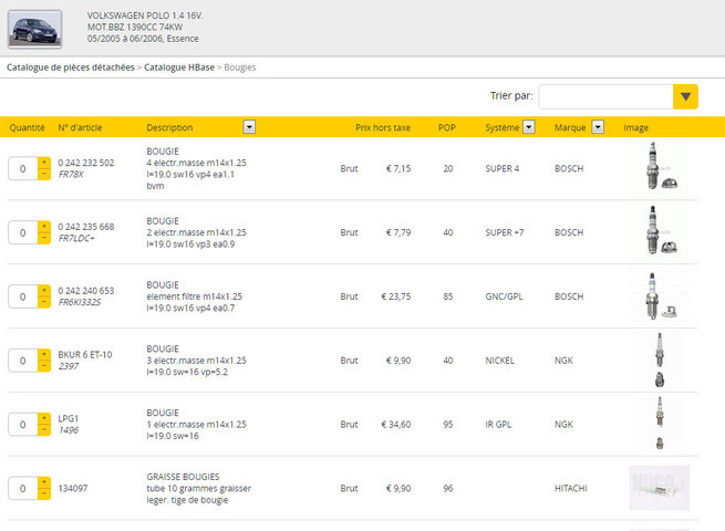

Quand tu parles des bougies conformes, ce sont les NGK dont les références ont été données par @BigBob ?
Parce que les Bosch qu'elle a actuellement, ça doit bien faire 400km environ qu'elle les a.
Salut ,
Oui NGK c'est le top ,sinon voici le tableau des bougies qui sont de la bonne ref pour la polo moteur BBZ
si les Bosch placées actuellement sont reprises dans cette liste laisse les alors.
