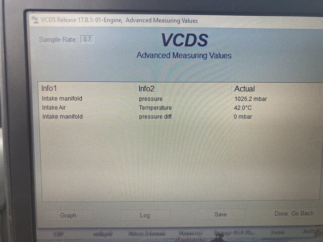

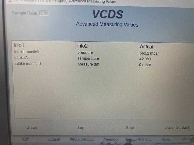

@Tory972 a trouvé un peu de temps pour vérifier les mesures de pression dans l'admission :
  • À l'arrêt :
  • En marche :
Ça semble OK, selon moi, mais je laisse les experts nous en dire plus :)

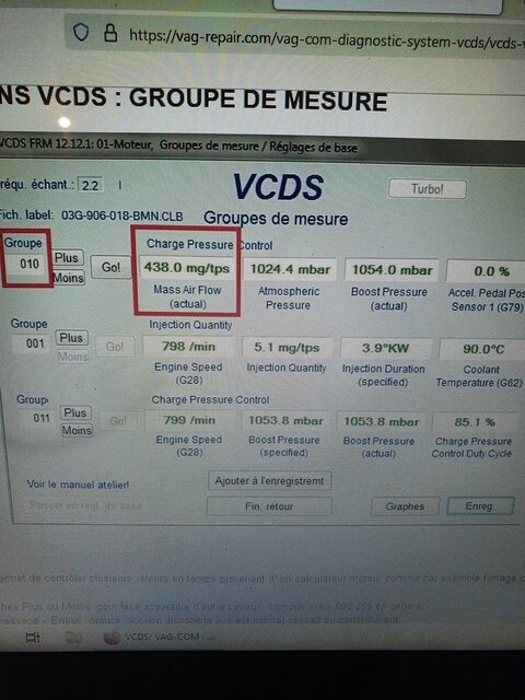

Et la pression atmosphérique sur le calculateur moteur ?
Contrôle composant « capteur de pression » n'existe pas sur VCDS ?
Je t'avoue que je ne sais pas...
Je ne connais pas assez VCDS pour ça. :)
Mais par contre, si quelqu'un sait, je veux bien apprendre !
@Pi3r34u et la pression atmosphérique ?
Pas trouvé ?
C'est pas la pression à l'arrêt ?
C'est un moteur atmosphérique, la pression dans l'admission quand le moteur ne tourne pas, c'est la pression atmosphérique, non ?
À moins qu'il y ait une seconde sonde qui la prend constamment ?
Le calculateur moteur à un capteur de pression intégré.
La correction de l'injection est faite en fonction du calculateur et du capteur map.
T'es deux capteurs doivent afficher à peu près la même pression à l'arrêt.
T'es au niveau de la mer ?
Fais joujou avec les groupes de mesure dans le calculateur du moteur.
Si ça existe dans ODIS, tu vas trouver dans VCDS.

Désolé mais cette Polo ne devrait pas indiquer une quantité d'injection par cycle, vu que c'est un moteur essence.
Je ne comprends vraiment pas comment c'est possible.
Il y a un problème d'ECU là.
Cette photo est une photo pour expliquer où trouver la mesure du capteur de pression atmosphérique, pas la quantité d'injection par cycle...
