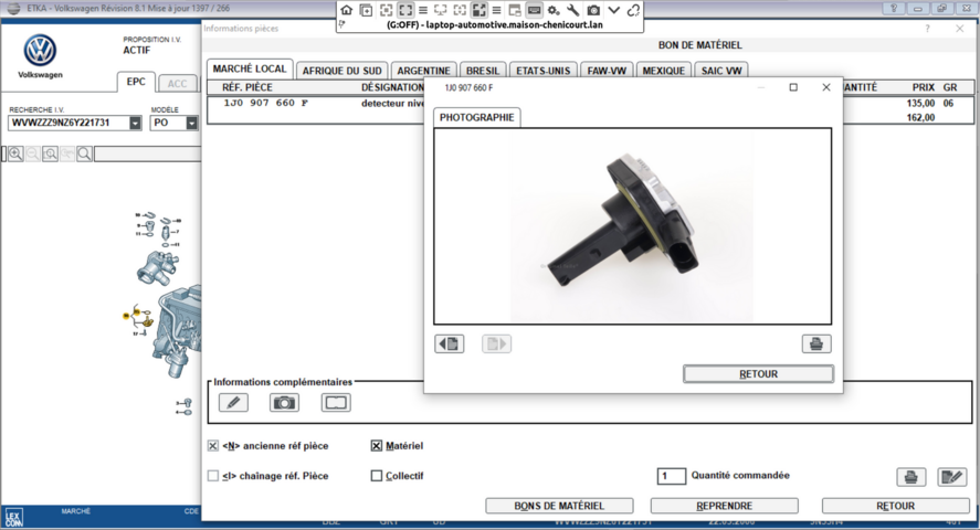

Le capteur G266 semble bien exister pour ton véhicule, il est présent dans le schéma de parcours du courant (voir pièce jointe...) et dans « ETKA », il aurait la référence « » ou « », il ressemble à ça (fixé au carter d'huile) :

Ok, ça signifie que le carter d'huile n'est pas le bon, alors : il n'y a pas d'emplacement pour cette sonde (j'en avais commandé une mais je l'ai renvoyée à cause de ça). Le carter d'huile a bien un emplacement, mais celui-ci n'est pas découpé pour permettre de placer la sonde.
Ça irait quand même dans le sens du remplacement du moteur car si cette sonde est normalement présente sur cette configuration et qu'il n'est plus possible d'en mettre une aujourd'hui, soit c'est un autre carter d'huile que celui d'origine, soit c'est un autre moteur.
Et par rapport à l'erreur 00819, je pense que si le garagiste a réellement changé le moteur, il a dû purger le gaz de la clim mais vu l'erreur, il n'en a pas remis (la clim ne marche d'ailleurs pas donc une petite recharge s'impose !)
Pour le carter, vous me conseilleriez quoi ? J'en commande un qui a bien la possibilité de mettre une sonde ? Ou bien j'essaie de trouver le code qui me permettra de modifier le codage du calculateur d'instruments pour lui faire "oublier" ce capteur ?
EDIT : je précise que je ne sais même pas s'il reste encore le faisceau nécessaire pour brancher cette sonde : je n'ai pas vu de prise non branchée, pour l'instant...

Tout ça vient de ETKA ?
Voici la référence du carter d'huile : « ».
PS : Qu'est devenu le câblage de la sonde ???!!!...
