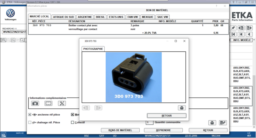

Voici le connecteur de la sonde, il faut chercher un câble avec ce type de connecteur en premier lieu (peut-être attaché quelque part, pire, carrément coupé...) :
Merci pour le lien, je vais regarder ça.
Et nickel, merci pour l'illustration.

Pour t'aider à identifier où pourrait se trouver le connecteur du capteur, tu recherches la référence du connecteur dans les PDF joints : « 3D0973703 ».
Voir pièces jointes...
C'est nickel, merci beaucoup !
Si avec tout ça je n'arrive pas à trouver, je suis réellement mauvais !

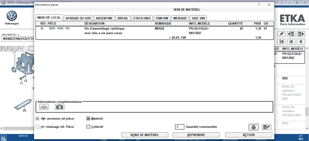

Et j'ai cherché la référence des vis de remplacement sur Autodoc et Amazon mais je n'ai pas trouvé...
Où est-ce que je pourrais avoir plus de chance ?

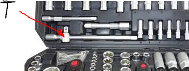

Ce que tu peux faire aussi, prendre un embout de clef allen (pour la vis en question) avec une petite rallonge, prendre le « T », pas le cliquet et tu tapes sur le « T » délicatement, pas comme une brute avant de desserrer.
D'accord, merci pour toutes ces infos @luigano :)

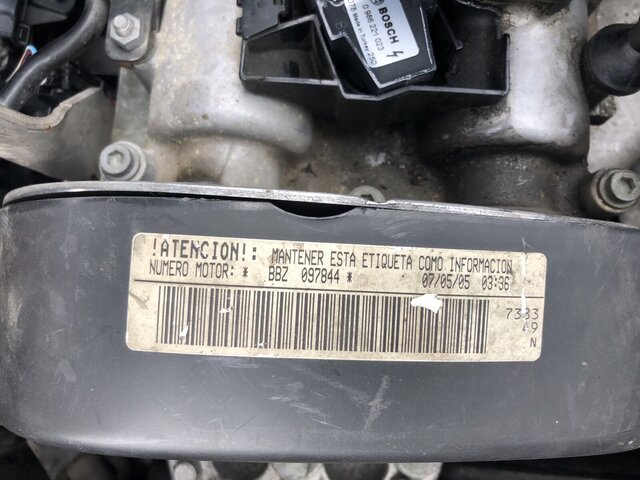

Déjà, voilà l'étiquette du moteur (sous réserve que la pièce en plastique sur laquelle est collée l'étiquette soit bien celle associée au moteur qui est dans la voiture, bien sûr !) :

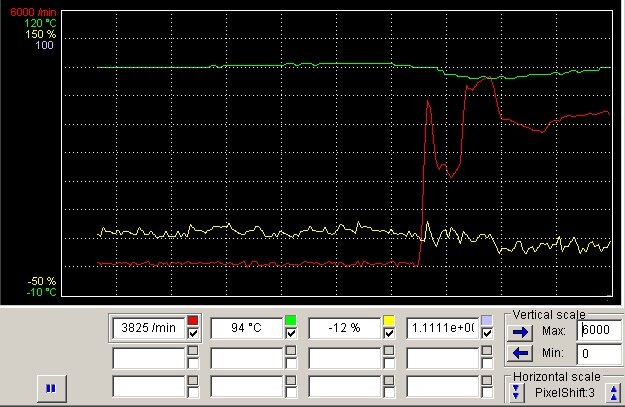

J'ai pu aussi mesurer les lambdas, elles restent entre -10% et +10% environ, ça déborde très légèrement de temps en temps.
J'ai fait un graphique pour vous montrer ça, en jaune, ce sont les lambdas et en rouge, le régime moteur (le vert, c'est la température du moteur).
J'ai testé à la fois au ralenti et en charge (aux alentours de 4000tr/min) :

Salut ,
Il est possible de savoir via VW si le numéro moteur BBZ097844 est bien celui correspondant au numéro de VIN de la voiture
le texte est en Espagnol sur l'étiquette !! 🧐
Si c'est le bon numéro de moteur , il faudra trouver celui qui est gravé sur le bloc moteur pour contrôle.
A partir de là on pourra commencer les investigations B-)
PS: démonte pas trop vite le carter...
Salut @charlydiag
Oui, le texte est en espagnol mais comme la voiture a été assemblée en Espagne, je me suis dit que c'était logique et je n'y ai pas trop prêté attention. :)
Il faut que je me rapproche de VW pour leur demander si le moteur va bien avec la voiture ?

Non l'étiquette en espagnol ce n'est pas logique.
Les véhicules en Suisse et France ont une étiquette en français ou en anglais.
Demande à VW si ce moteur (avec ce qui est gravé sur ce moteur et non la fiche que tu as prises en photo) est le bon ou pas !
Déjà là, on en saura plus !
