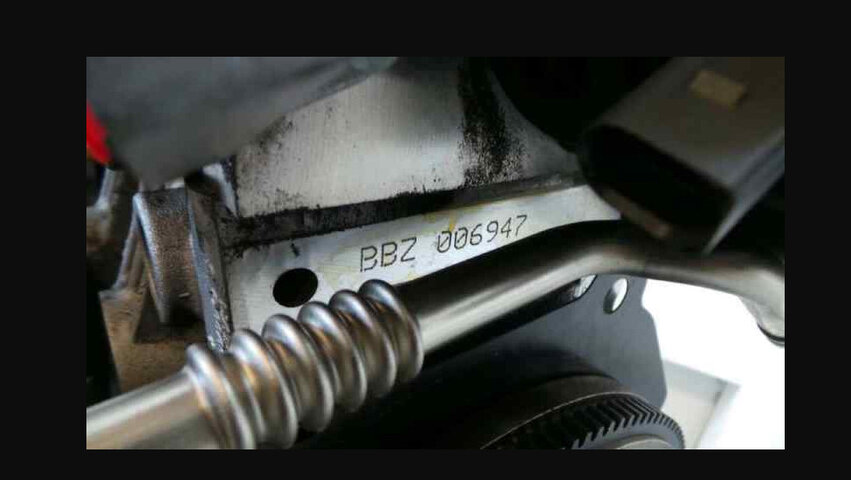

Voici l'endroit du numéro de moteur

Bon ok , pour le code moteur c'est le bon je suppose BBZ ? idem que sur le fichier vin ou l'étiquette ?
@charlydiag, j'ai relu ta question et oui, j'ai bien vu BBZ sur le moteur donc c'est bien le bon modèle (et puis elle marche assez fort, quand même, je pense que les 100ch sont bien là :)).
Par contre, je n'ai pas pu lire le numéro à côté.
J'y retournerai en nettoyant avant de prendre des photos.

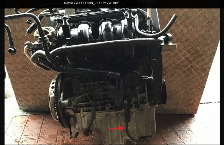

voici une piste en image pour le câblage , mais sur un moteur polo BBY
Regarde la pièce jointe 9855
Nickel, merci pour la photo, ça me donne une bonne base pour mes recherches. :)
