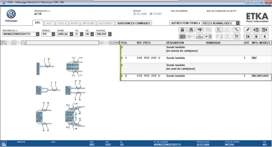

Il y en a deux des sondes lambda G39, en amont du catalyseur et G130 en aval du catalyseur :
Voir pièce jointe...

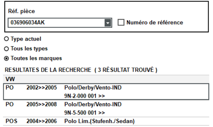

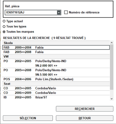

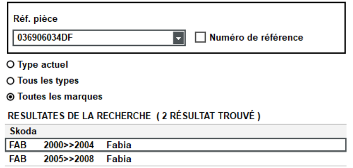

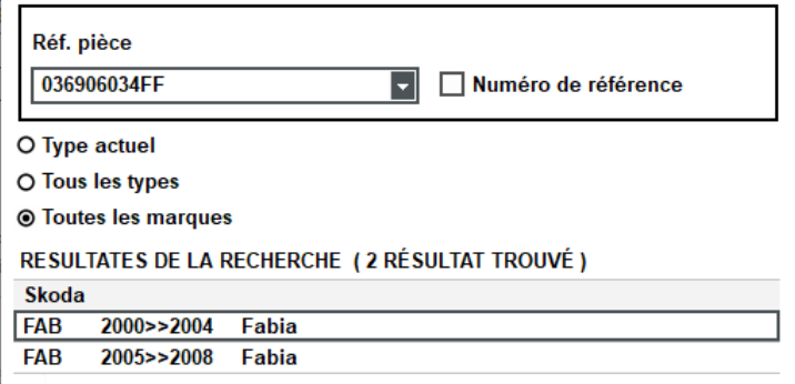

Bon, je viens d'investiguer sur tous les véhicules dont j'ai les VIN...
Si c'est ce que je pense, c'est un moteur « BBZ » de Fabia que le garagiste a mis en remplacement (en gras, ton véhicule) :
Enrichi (BBcode):
TMBCD26Y38B451689.txt:TMBCD26Y38B451689;6Y32J4;9P9PBN;BBZ;166926;JGN;031;14012008;X5E;2008 -> 036906034FF
TMBGD26Y333817008.txt:TMBGD26Y333817008;6Y53J4;6D6DEC;BBZ;;GRY;;15052003;000;2003          -> 036906034DF
TMBGD46Y054197078.txt:TMBGD46Y054197078;6Y53J4;1B1BAF;BBZ;106627;GRY;031;30082004;X5E;2005 -> 036906034FF
TMBHD26Y433848269.txt:TMBHD26Y433848269;6Y52J4;3Y3YBA;BBZ;;GRY;000;23062003;X4B;2003       -> 036906034DF
TMBHD46Y643905276.txt:TMBHD46Y643905276;6Y52J4;D7D7BA;BBZ;73926;GRY;031;20082003;X4C;2004  -> 036906034DF
TMBJD26Y333634472.txt:TMBJD26Y333634472;6Y51J4;1B1BEB;BBZ;;GDM;000;15082002;000;2003       -> 036906034DF
TMBND46Y07B450812.txt:TMBND46Y07B450812;6Y22J4;1B1BBN;BBZ;;GRY;;14072006;000;2007          -> 036906034FF
WVWZZZ9NZ6Y221731.txt:WVWZZZ9NZ6Y221731;9N33H4;Z4Z4UD;BBZ;;GRY;;22032006;X3A;2006          -> 036906034AK
Dans « ETKA », aucune des Fabia n'a de carter avec le capteur G266 !!!
Par contre, les calculateurs moteur ne sont pas les mêmes (à l’extrême droite dans la liste, la référence des calculateurs...).
Pour Fabia :​
Pour Polo :​
Moi je te le dit comme je le sent, c'est pas la même limonade si c'est ça !!!

MISE À JOUR !!!
Dans ce sac de nœuds, enfin une bonne nouvelle, le câblage est commun à toutes les marques !!!
Donc deux hypothèses :
  • En sortie d'usine, si il est utilisé, il est forcément en place sur le capteur dans le carter.
  • Si il n'est pas utilisé, alors le monteur sur la chaîne coupe le câble, ou l'accroche quelque part.
Il faut retrouver ce ****** de connecteur ou son câblage...
Référence : « 3D0973703 ».
Présent sur les croquis « ETKA » qui se trouvent dans mon message #46 :
  • Position #14 de l'éclaté « Polo 1.4L 16V - BBZ - GRY - WVWZZZ9NZ6Y221731 - ETKA - Cablage pour moteur.pdf ».
  • Position #28 de l'éclaté « Polo 1.4L 16V - BBZ - GRY - WVWZZZ9NZ6Y221731 - ETKA - Cablage pour compartiment moteur.pdf ».
