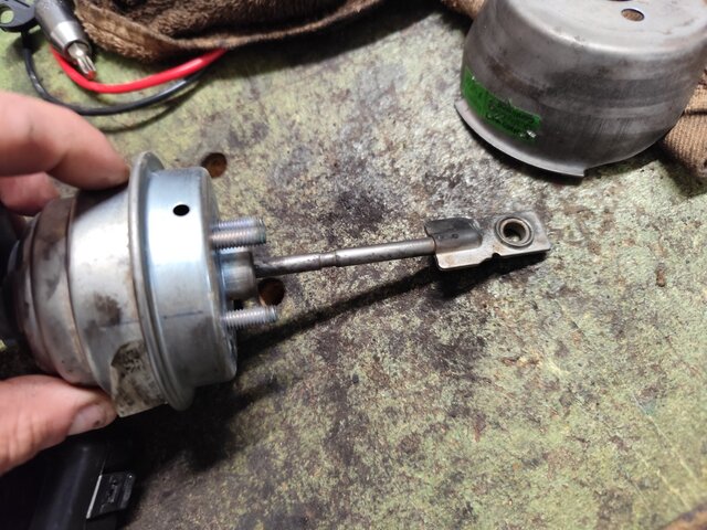

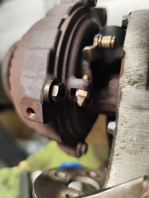

Je suis coincé avec mon 1.2 TDI. 275000 km au compteur, j’ai changé le turbo il y a quelques jours. Tout est remis en place. Sauf que depuis ça j’ai le voyant de préchauffe qui clignote.
A ma valise j’ai ça qui ressort et seulement ça :
P00AF00 Unité de réglage pour turbocompresseur 1 - bloqué
Donc bien entendu j’ai surfé sur les internet. Voilà ce que j’ai essayé :
Merci d’avance à ceux qui pourront m’apporter quelques précisions.

- J’ai testé avec un autre n75 d’une autre voiture qui fonctionne très bien car je le pensait défaillant ça n’a rien changé
- J’ai vérifier / soufflé / aspiré toutes les durites, elles sont 100% étanches.
- Ma Wastegate n’est pas grippé, bouge librement à la main et qui plus est elle est neuve.
- Cette dernière s’actionne bien avec une pompe de dépression
- Mes connecteurs sont bien branchés. A savoir qu’avant tout fonctionnait bien a part un turbo fatigué.
- J’ai tenté des réinitialisation dans la valise, d’auto-adaptation ou autre trucs comme ça, idem rien qui change.
