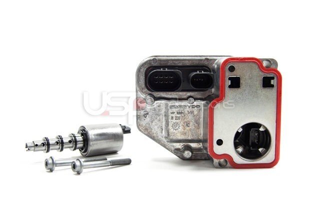

Pour accéder au connecteur de la pompe j'ai déposé les calculateur (et le solénoïde qui se trouve derrière).

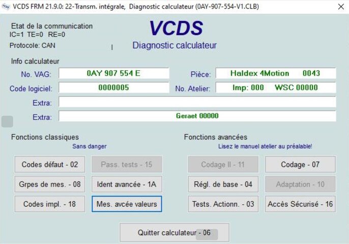

  • J'ai fait un screen de la communication avec le calculateur de trans intégrale (ci-joint)

Ton codage est OK. Donc on peut penser la pompe électrique , car la pression énorme que tu as, est provoquée par le disque à came via les pistons alternatifs, qui sont disposés de part et d'autre du disque à cames, sur le même plan de planéité, donc à mon avis la pompe électrique est out, normalement une pression de 4 bars doit être présente et la pompe se met en fonctionnement dès 400 tours, mais tu n'as pas de défaut, c'est ce qui m'intrigue.

Comme j'ai déposé le calculateur, ça pourrait aussi être la connection avec la soupape de commande du degré d'ouverture de l'embrayage N373.
Mais comment tester ça ?
