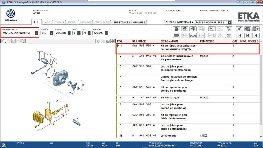

En rentrant je relève un défaut « Vanne de commande de degrés d'ouverture d'embrayage » (voir doc ci-joint).
Du coup, je redémonte le calculateur et le solénoïde qui se trouve broché dessus (pensant qu'il s'agit de la fameuse vanne N373).
Je teste sur l'établi, ça semble fonctionner lorsque j'alimente en direct et il n'y a pas non plus de défaut d'isolation (pas à la masse).
Je remonte tout soigneusement en étant bien attentif au brochage.
Retour à la case départ, plus de message d'erreur mais toujours les mêmes symptômes.
