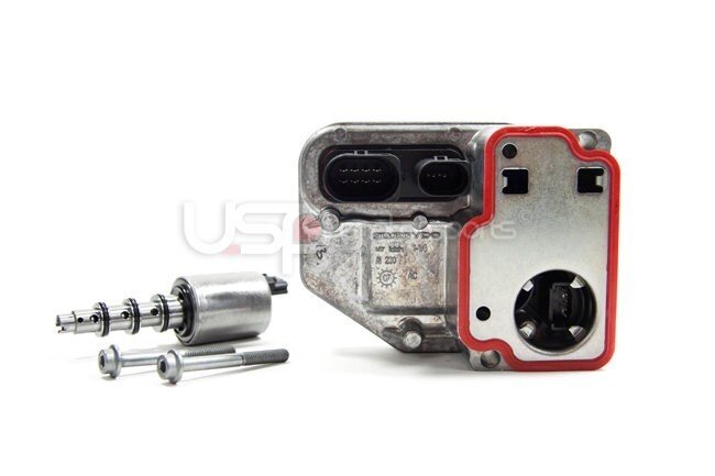

Bonsoir tout le monde,
Comme promis, même si c'est tardivement, voici les dernières nouvelles.
j'ai enfin trouvé un moment pour monter la vanne N373 achetée sur un site anglais (pas détaillée chez VW)
Bingo !!! C'était bien ça... Coût 120 euros.
Donc à retenir, si ça peut servir à quelqu'un:
- Blocage d'une roue AR (dysfonctionnement du différentiel, roue qui "traine") sans message d'erreur = possiblement vanne N373
Je pense que c'est moi qui l'ai endommagé lors de la repose du calculateur, déposé pour atteindre le brochage de la pompe elle même déposée pour nettoyer la crépine.
Je retiens:
-Il est possible de nettoyer la crépine de la pompe sans déposer complétement la pompe et donc sans débrocher le faisceau sur le calculateur.
-Si l'on doit vraiment déposer le calculateur, pour une raison ou pour une autre, il faut impérativement, sortir la vanne N373 du corps de l'haldex, réassembler "sur l'établi" et dans cet ordre; le calculateur, la platine avec joint cache poussière, la vanne N373 puis reposer l'ensemble sur l'haldex.
(essayer de rebrocher le calculateur sur la vanne alors qu'elle se trouve encore en place dans le corps de l'haldex est difficile et risque d'endommagé la vanne).
Un grand merci à tous ceux qui on pris le temps de répondre sur ce post !
Et en espérant que cette malheureuse expérience puisse être utile à d'autres !?
Tu as une petite photo de cette vanne? Ou un lien?
