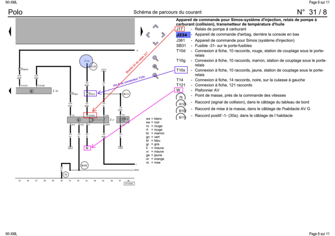

Suite à mon voyant airbag allumé en permanence depuis que je l'ai acheté (POLO 6N2 GTI 2001 AVY), j'ai passé la valise et voila ce qui en sort (voir pièce jointe...).
J'hésite à changer le calculateur d'airbag ou la bague tournante, mais le résultat du diag me fait douter.

Voir pièces jointes (Le calculateur d'airbags c'est J234...).
Merci pour ton aide, au niveau de J234, je vois que ça descend sur A125 (c'est la prise) ensuite ça descend sur un T10x/8 (à quoi correspond le /8) et à quoi correspondent 31/CRA puis le W majuscule en bas.
Je suis vraiment nul en électricité auto, mais bon c'est comme ça qu'on apprend...
Merci pour ton aide, au niveau de J234, je vois que ça descend sur A125 (c'est la prise), ensuite ça descend sur un T10x/8 (à quoi correspond le /8) et à quoi correspondent 31/CRA puis le W majuscule en bas.
Cherche également le J234, dans les autres PDF de schéma de câblage...
