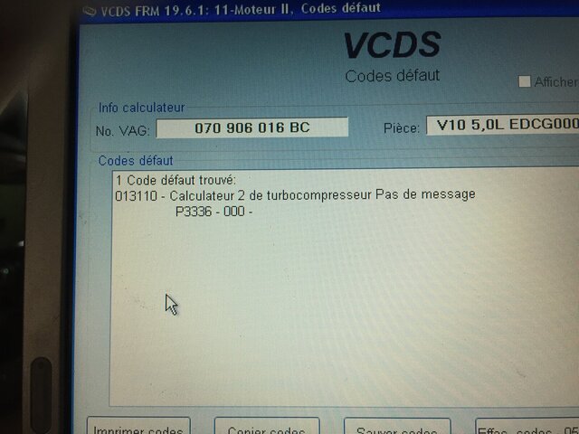

Un ami a acheté en panne un touareg V10 propre mais quelques trucs a faire. Je l'ai passé au VCDS et il était farci de défauts sur pratiquement tous les boitiers suite a un long arret et décharge des batteries. La batterie arrière est neuve mais toujours des défauts de communication de la colonne de direction du capteur de braquage etc..
Je démonte le siège avant pour accèder a la batterie et après controle elle est a 7.5v . Changement de la batterie effacement des défauts et 3 reviennent: 2 pour les bougies 3 et 5 et un dans le boitier esclave: Calculateur 2 de turbocompresseur pas de message, j'ai donc débranché l'actuateur le plus facile d'accès coté gauche et je n'ai pas d'autre défaut qui apparaissent, je soupconne la connectique ou le faisceau de ce turbo coté gauche. Si vous avez d'autres pistes ou procédures je prends.

Vu que sur ta photo il n'y a pas 3 kilomètres de log j'ai fais des recherches, regardes ici : « ».
En gros, vérifie autour du turbo s'il y a des fuites, sinon ça serait le turbo par lui-même...

merci pour le lien, j'ai déjà fait la recherche "gougueleu" et j'était tombé la dessus et même sur des forum en anglais. Là ma question était plus sur la position du turbo incriminé, je pense que le calculateur moteur "maître" gère le banc de cylindre de droite (cyl 1à5) vu qu'il me ressort les défauts des bougies 3 et 5 et le boitier "esclave gère le banc de gauche (cyl 6à10) mais ce n'ai que ma pensée et j'ai besoin d’être certain .

Finalement ça m'est retombé dessus le turbo 2 étant hs et grosse fuite d'huile de boite au niveau de l'assemblage moteur/boite surement le viscocoupleur il a ete decidé que je suis en charge de la dépose du v10. le collègue a fabriqué une table pour recevoir le groupe motopropulseur et j'ai déposé le moteur de camion. Des photos a venir
