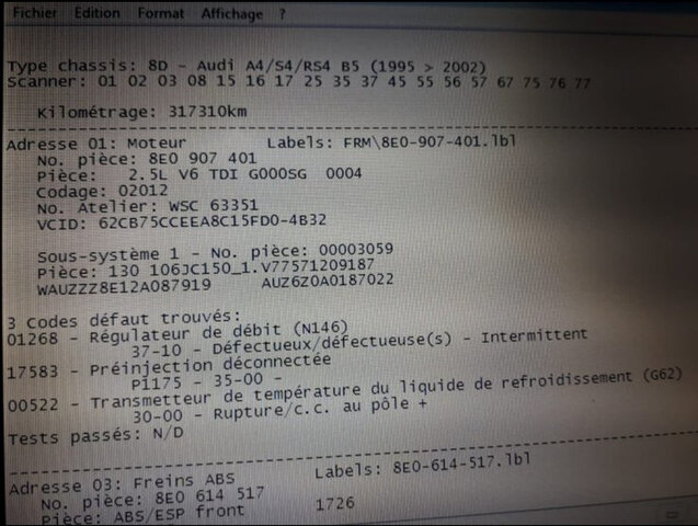

J'ai un ami qui possède une Audi A4 2.5 TDI et sa voiture ne démarre pas.
Le démarreur tourne mais rien.
En mettant du « Start Pilot », elle démarre 1 seconde puis cale.
J'ai fait un scan VCDS et il affiche le régulateur de débit n146.
Vous sauriez où il se trouve par hasard ?
J'ai lu aussi sur internet que ça peut être aussi un clapet anti retour du gasoil qui fonctionnerait pas correctement.

On est dessus mais ça ne fonctionne pas pour le code.
En fait on a trouvé 03501 mais impossible de le valider, il nous demande un code pin à 7 chiffres, on a essayé de mettre 2 zéro avant pour avoir 7 chiffres, mais il nous dit code invalide.
