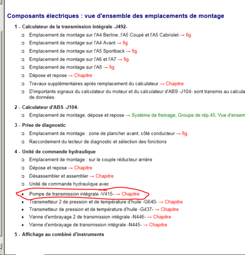

Sur la S4 on est sur un système Quattro ou Haldex comme VW? A savoir une pompe qui embraye que lorsque nécessaire?
maverick16v
Débutant
22/1/20

Haldex je pense, car au contrôle technique les roues arrières ne tournaient pas, et en plus sur mon différentiel il y a bien une pompe hydraulique V615 qui active les embrayages gauche ou droit.
Polo16v190

Ok, dépose la pompe, c'est trois vis, puis en la retirant, il te faut nettoyer le tamis de la pompe. Il est sans doute bouché! Très très courant sur les Golf R et autres Audi S3 et cela donne ton code erreur, va checker sur le net tu verras. La dépose de pompe est un tout petit travail

J'ai trouvé des photos et tutos sur le net, mais je n'ais pas la même pompe(Moi c'est V415 , avec 6 pistons et qui tourne dans un sens pour embrayage gauche et l'inverse pour le droit et je ne vois pas de tamis dans les vues éclatées) je pense, donc ce n'est pas le même système.Du coup je cherche toujours un solution.
J'ai trouvé dans VCDS comment tester mes électrovannes et la pompe, mais j'ignore si je peux faire ce test avec les roues posées au sol ou si le véhicule doit être sur un pont(Roues arrières libres). Du coup j'attends des réponses pour savoir comment procéder pour effectuer ces manipulations, je ne tiens pas a devoir remplacer mon différentiel complet si je fais une connerie,je n'en n'ai pas les moyens.
Merci pour votre aide à tous.

Le moteur CGWC me donne l'audi A5 sur Elsawin, ton code moteur est-il faut ? Ou ton modèle est-il faux sous ton avatar?
Tu dis 615, moi j'ai 415:
Stp, corriger le code moteur?! Je ne comprends plus rien

Non c'est bien une S4 mais dans Elsawin , c'est année modèle 2013 car elle date de 2012 mais c'est déjà une version 2013.(y)
Comme ça ça devrait être une S4, c'est une B8K5, S4Y, moteur CGWC, boîte NSC et pont MKX.(cf étiquette du carnet entretien)
Voilà, jespère que comme ça tu trouveras bien la S4.
Et pour la pompe c'est bien V415 comme j'ai mis dans le message précédent, dans le 1er message je m'étais trompé j'avais mis V615(erreur de ma part :eek: )
