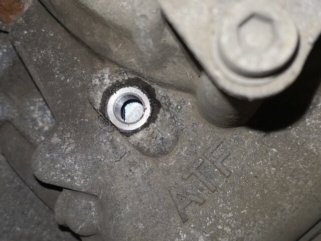

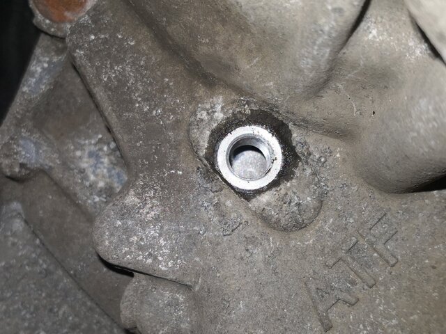

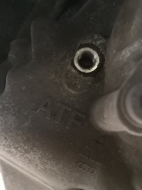

Alors voila, changement des roues hiver pour les roues été, donc j'en ai profité pour essayer d'aller voir ce niveau, mais seulement 2 chandelles, donc seulement l'arrière de la voiture levé.
Eh bien sacré m...:mad::mad::mad: super facile d'accès, après 20 minutes et 3 clés différentes, j'arrive enfin a enlever ce bouchon, alors pas d'huile qui coule, mais mon sol n'est pas des plus plat, la voiture penche peut-être un rien vers le côté opposé au bouchon, et bien entendu vers l'avant(2 chandelles).
Du coup je pousse la pointe d'un collier serrage rapide(cf français:Rislan ou belge:Coleçon), je vais dire qu'il est entré de 3 à 4 cm (j'avais plié l’extrémité sans rainure vers le bas), il y a un morceau de 1 à 1,5 cm couvert d'huile qui a encore l'air bien clair.
Je suppose que si j'avais été à l'horizontal sur un pont, on pourrait dire que c'est bon? en tout cas, ça aurait été bien plus facile d'accès:):) Dommage que je n'ai plus 20 ans:D:D et que je n'ai pas de pont!!:LOL::LOL:
Enfin voilà c'est fait, comme j'ai pu mais c'est fait
Bien, donc on peut partir du principe que ton niveau d'huile est bon.
