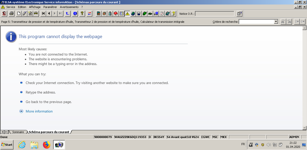

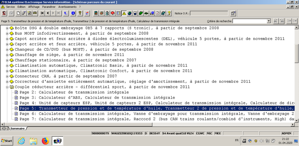

Pour la résistance du transmetteur, je vais regarder dans Elsawin, mais n'étant pas en ligne avec le logiciel(Pas original), j'ignore si je trouverais cette valeur
Erreur je pense qu'il y 4 fils=4 pins dans la fiche du transmetteur:
Voir le bas de la page 30: schéma électrique du transmetteur, et page 42: explication divers test, mais pas de valeur résistance malheureusement par contre est ce que les vues sont tirées de ODIS?
Par contre j'ai cherché dans Elsawin et je n'ai rien trouvé pour la valeur de résistance du transmetteur G640 ou G437 :(
Alors dans ce cas, c'est que tu peux pas checker les capteurs sur leur résistance. Ce n'est pas absolument illogique, ces capteurs changent de résistance à force de chauffer ou refroidir, et c'est la valeur de résistance que l'ECU traduit pour connaitre la température. Ok donc on en peut pas tester le capteur.
Dans le cas où il y a 4 pins, tu dois trouver ton capteur dans les schémas électriques d'Elsawin (Il s'agit du petit icône triangle jaune dans le menu Elsawin). Une fois trouvé, tu trouveras ta prise, et tu verras quel fil est la masse et quel fil est le "+".
Trouve les schémas, je pourrais t'expliquer comment on les lit grosso modo. Honnêtement je crois assez peu au problème électrique mais sait-on jamais.
Si tu peux faire autrement, car puisque tu as ton véhicule sur 2 chandelles, tu peux lever l'avant avec ton cric (juste un des côtés), et avec trois point d'appui, ta voiture sera droite!
Oui c'est des captures du logiciel de garage, dans ce cas il s'agit de VAS, qui est l'ancêtre d'ODIS, et oui, les écrans ODIS y ressemblent, mais sont plus jolis. Tu as toute la procédure qui s'affiche et l'ordi fait ses tests après remplacement du capteur par exemple. Ca va tout seul. En plus, si tu as un code erreur enregistré, tu as l'assisstant de dépannage, qui te guide, avec les schémas, les images, pour la recherche de panne. C'est le nec plus ultra pour la recherche de panne ce ODIS, je dirai que c'est indispensable honnêtement ^^
Je trouve bien le transmetteur dans les docs du circuit électrique dans Elsawin, page 5 du ''couple réducteur arrière-différentiel sport après novembre 2011'' mais quand je demande de l'afficher, page internet s'ouvre ''la page ne peut être lue'' et pas de document :( :( :( VirtualBox_Elsawin VAG_01_04_2020_22_22_25.png VirtualBox_Elsawin VAG_01_04_2020_22_22_54.png
Voir pièces jointes
Merci, cool j'ai les couleurs, plus qu'a voir ou sont le + et le -. le - je suppose =brun et pour le plus peut-être jaune et rouge?
