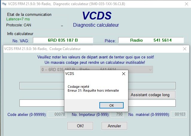

Je viens de monter un RCD330 no name 187B sur mon Amarok 2011 équipé d'origine avec un volant simple (identique aux golf 5)
J'ai acheté d'occas un volant multifonction d'Amarok 2018 (identique aux golf 7)
Je précise cela car je me doute que j'ai plus de chances de trouver des gens qui ont fait cette manip sur golf que sur amarok 😁
Premier problème, je n'arrive pas à cocher le Bit 0, j'ai un message d'erreur, alors que j'ai pu cocher le Bit 6 afin d'activer la caméra.
Deuxième question, pensez vous qu'il soit possible de faire fonctionner un volant de 2018 sur un modèle 2011 ou je n'ai aucune chance ?

Merci, je ne sais pas trop quoi chercher mais vu que le moindre adaptateur est à 300€, je risque de rester sur un volant ancienne génération 😅
Ben oui, commencer par voir si centrale électrique compatible , boitier sous le volant etc...
