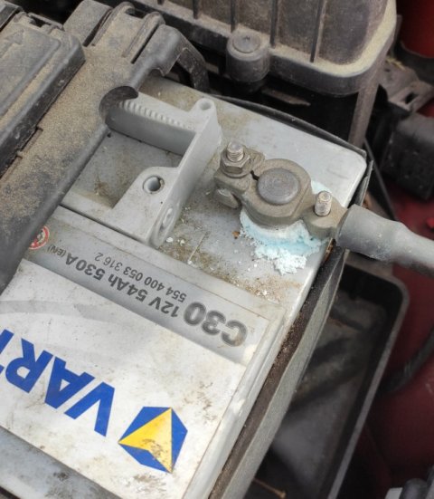

Pour le "fun", ce week-end j'ai ouvert mon capot et voilà l'état de borne négative
Petit démontage, nettoyage et remontage. Peut être que sur un malentendu...

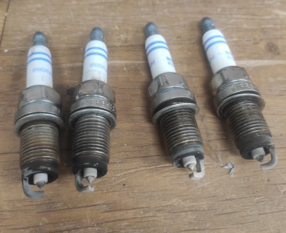

En plus de la vidange je me suis lancé dans le changement de bougies (bosh) par des ngk. Les anciennes, qui ont été changé il y 25000km, étaient blanche bien sèche.
J'ai aussi tenté de contrôler la résistance des injecteurs. J'ai pu le faire uniquement sur les 3 premiers (en partant de la gauche face moteur), le dernier étant caché sous trop d'éléments. Au multimètre en position ohm j'obtiens 2.3 ou 2.4 comme valeur. Je ne sais pas si c'est bon.
Après tout ces contrôles j'ai été faire un tour sur la route et pour le moment le problème de trou lorsque j'accélère ne c'est pas reproduit. J'attends de voir dans le temps ce que cela donne. J'espère que le simple changement de bougies aura réglé le problème mais je n'y crois pas trop car il y a tout de même un bruit qui me plait pas trop.
