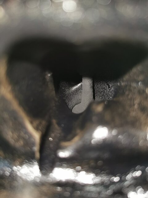

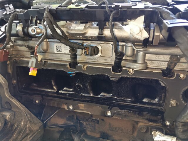

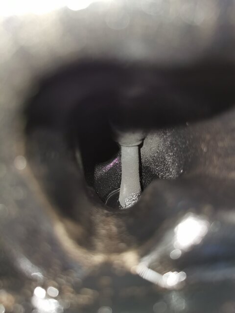

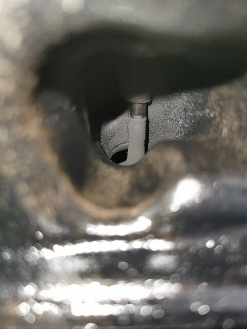

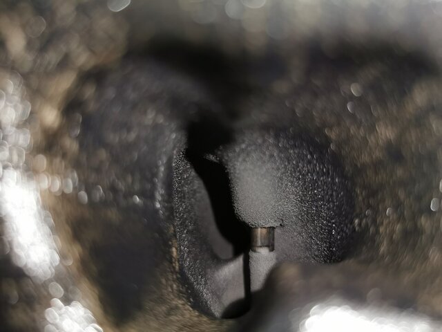

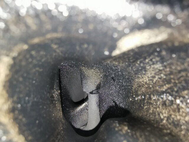

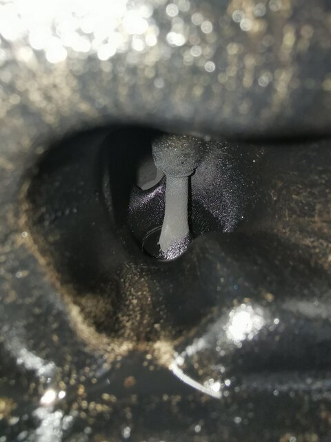

Je fais suite à mon démontage d'admission pour nettoyage. J'hésite à remonter mon admission, je constate que mes soupapes font une drôle de tronche. Déjà elles sont bourées de calamines mais en + l'une d'entre pas assez fermée... enfin trop remontée je veux dire. En tout cas sa position est différente des autres...

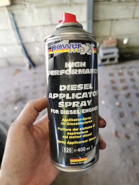

Puis je les décalaminer avec mon spray spécial admission ? Quel risque au redémarrage moteur ?
En tout cas j'ai décidé de reporter le remontage à plus tard... Je préfère attendre votre avis.
La voiture n'a aucun signe particulier de soupape en défaut. Elle démarre bien à froid comme à chaud, elle pousse bien, pas de bruits bizzare etc... Elle ne consomme pas bcp.

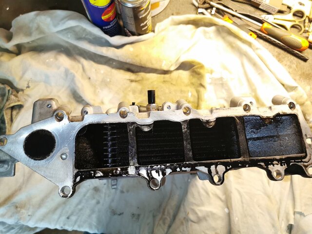

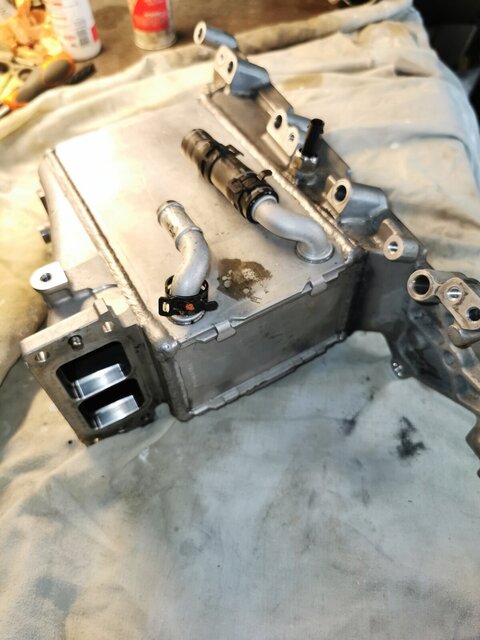

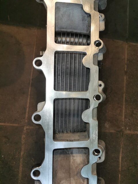

Par contre je suis content j'ai pu bien nettoyer mon refroidisseur air-eau d'admission et il laissera passer + d'air je suppose... Ou tout du moins le turbo forcera moins ?

Salut yanct
Alors c’est normal qu’elles ne soient pas toutes fermes elle ne s’ouvrent pas toutes en même temps
Ah super tu me rassure. En fait c'est logique oui... Leur position dépend de la position de l'arbre à came c'est ça ?

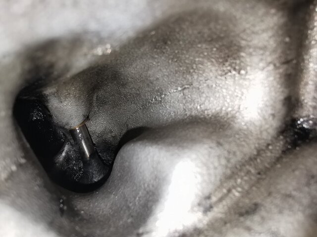

Du coup sur les mes 4 soupapes d'admission.jai 3 qui sont fermée et 1 d'ouvert. Côté échappement pareil, j'ai réussi à contrôler en glissant ma caméra mais c'est très très étroit..
C'est tout bon docteur ?

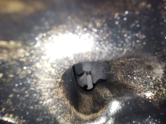

Là du coup tranquillement je suis en train de nettoyer les soupapes.
Brosse a dent, microfibre, acétone et mon Spray Admission. Ça a lak de leur faire du bien elles perdent petit à petit leur couche de calamine.
Mais c'est du boulot... Pas sur que je finisse Aujoirdhui ^^
Par contre comment ça se fait que sur mon cylindre numéro j'ai justement la soupape d'admission ouverte, mais AUSSI celle de l'échappement ?
Salut, pas de souci non plus, c'est normal, ça s'appelle le croisement des soupapes qui permet un meilleur balayage (évacuation) des gazs d'échappement ainsi qu'un meilleur remplissage du cylindre.
Bon j'ai laissé sèché un peu les soupapes et remonté le tout. L'admission quant à elle est bien sèche.
Je vais refaire le plein de LDR et amorcer le gazoil... Puis le sécher sécher encore un peu.
Quel est le risque de démarrer avec encore des traces de nettoyant ? Aussi, est-ce que je risque une casse quelquince si j'ai fait tomber un peu de ***** (calamine etc) au travers de l'espace laissé par la soupape ouverte ?
Pas de soucis !!!! Tant que ce n'est pas un boulon, écrou, vis de petite taille !!!!!

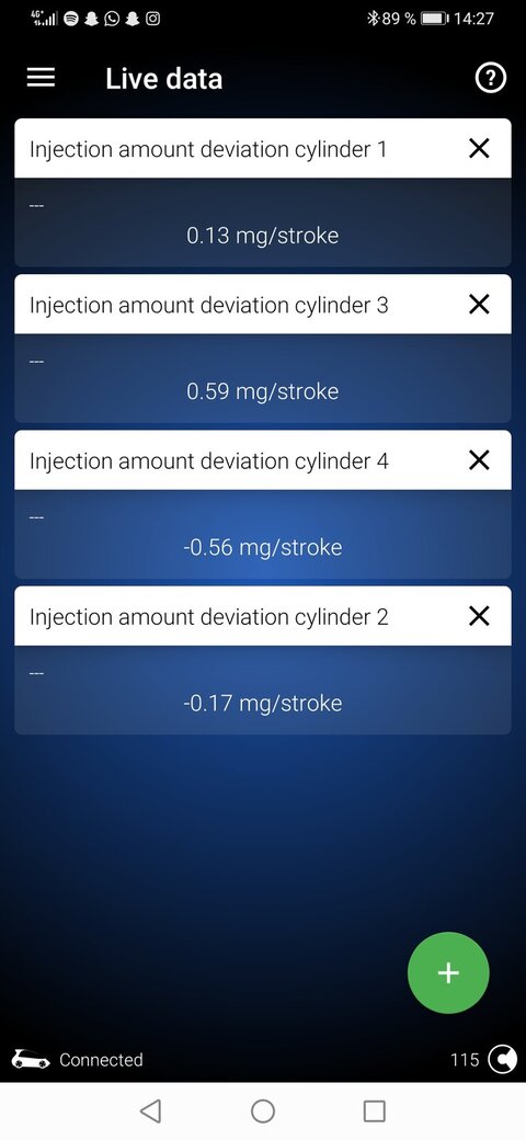

J'ai fait une lecture de la quantité de rejet de mes injecteurs. Tous semblent être dans la norme, et quand j'additionne le tout je tombe bien à 0.
Voir capture en pièce jointe

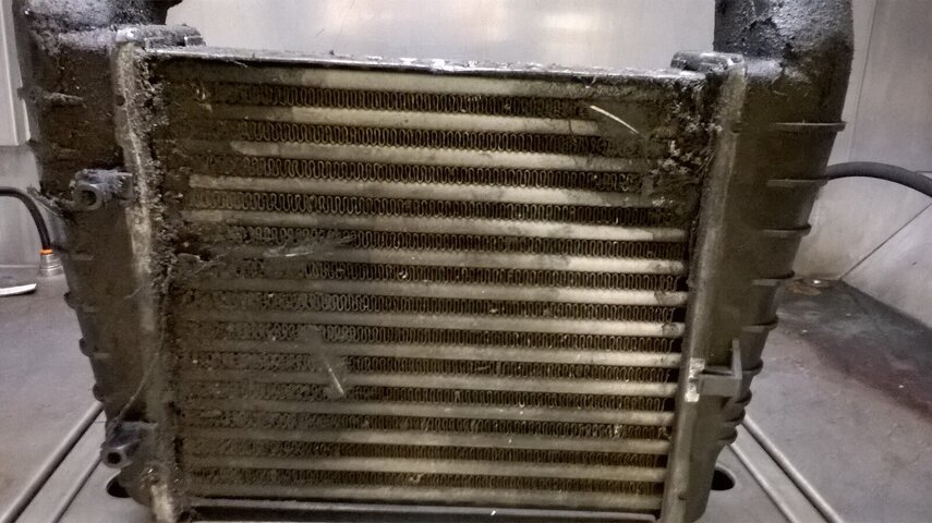

Tu peux également vérifier la propreté extérieure de ton intercooler, avec les insectes, débris, boues, les ailettes se colmatent vite...
Salut !
Je n'ai pas d'intercooler sur ma voiture.
C'est un "intercooler" à eau dirrectement vissé à l'admission. J'ai déjà fait son nettoyage (voir + haut et mon autre post).
Il reçoit l’air compressé et chaud tu turbo, le refroidi grave au LDR (un circuit à part du reste) avant de l'envoyer à l'admission. Pas d'intercooler classique à air ici
