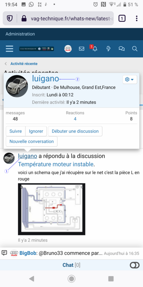

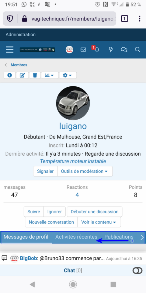

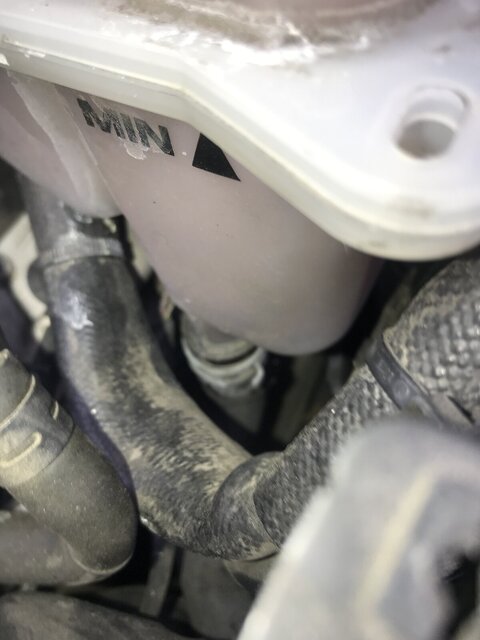

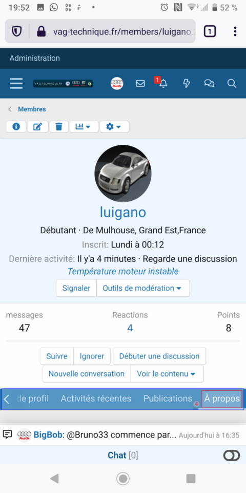

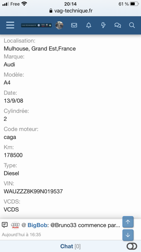

c'est bien ce que me disait le magasinier de chez Audi que normalement pour mon A4 avec mon vin il n'y a pas cette pièce et pourtant je l'ai bien démonté et change je te prendrais une photo demain de la pièce dans le circuit pas évident car elle est juste a l'arriere du moteur et on me la voie pas très bien
Je pense que c’est le fait que je sois sur téléphone. Je n’ai pas le numéro de série affiché.
Exact, en mode version téléphone :
1) clique sur le pseudo, une fenêtre s'ouvre, 2) clique encore sur le pseudo de cette nouvelle fenêtre :
3) Fais coulisser le bandeau « Message de profil », « Activité récentes », Etc... de la droite vers la gauche :
4) clique sur « A propos » et fais défiler vers le bas :

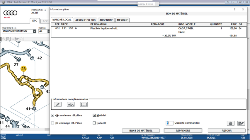

Parfait, tout s'explique, ces enculés de chez Audi vendent le tuyau complet avec le « T », « le clapet anti-retour » et le « régulateur » à 191,8€ TTC !!!

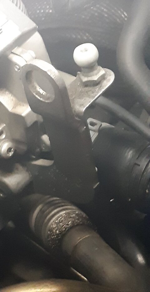

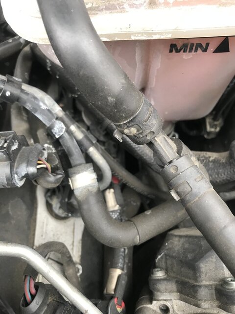

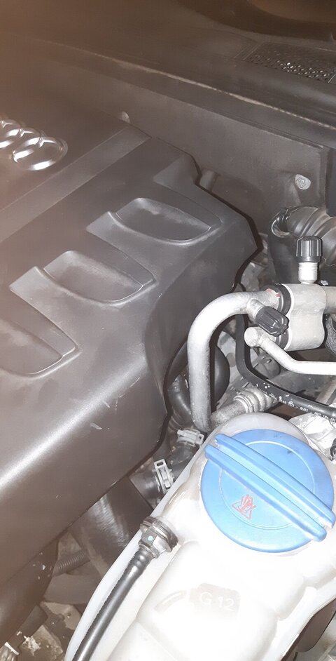

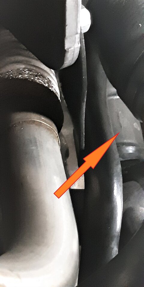

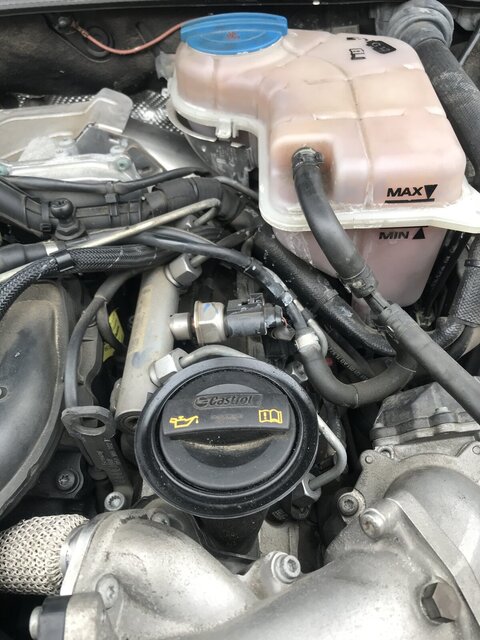

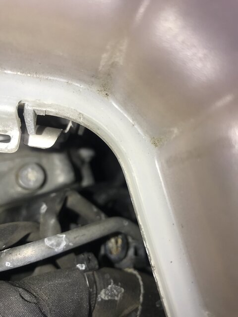

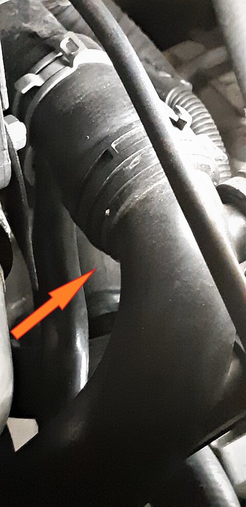

Voila les photos
Photo A : tu vires la protection
Photo B : sur la Droite du moteur (cote conducteur ) tu repère l'anneau de levage moteur
Photo C D E zoom sur la VT

Merci pour les photos. Je vais regarder ça en fin de matinée et prendre des photos si mon système de refroidissement est différent
Je suis chez le kiné, mais comme tu as une motorisation 2,7l, il y a des chances que le système de refroidissement soir différent...

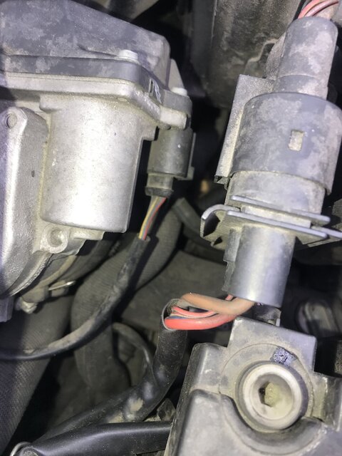

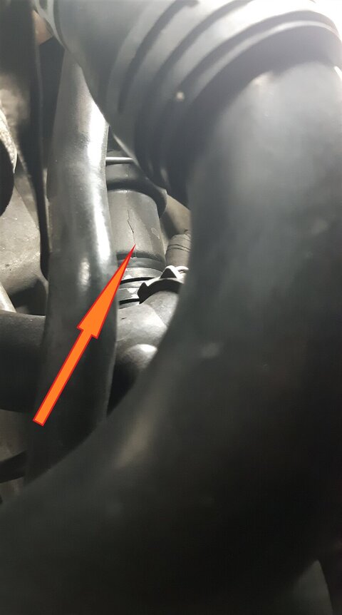

Voilà les photos prises du côté du vase LDR

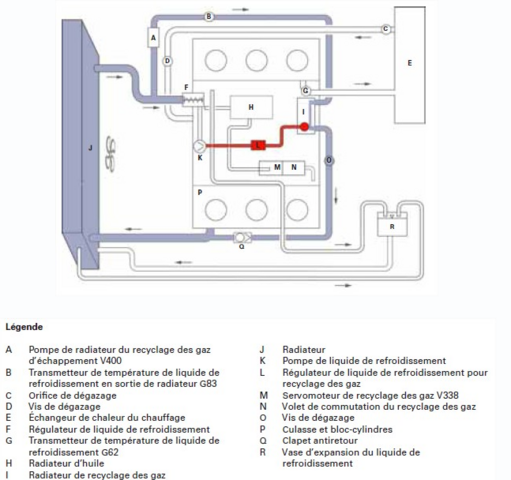

@Waxet, regarde les pièces jointes pour ce qui concerne ton circuit de refroidissement...
Pour moi, il n'y a pas de deuxième régulateur de température, il n'y a que la pièce repère n°22 sur le circuit d'alimentation.
En zoomant sur les durites des deux circuits (alimentation et retour), j'ai vraiment pas l'impression qu'il y ait un ensemble comprenant un régulateur supplémentaire comme pour @luigano...

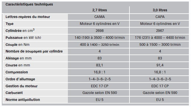

Waxet , un peu de lecture pour toi , la partie en milieu de page qui parle de "Modifications apportées au moteur V6 TDI de 2,7l/3,0l"
voila le joint pour la lecture "" ""
bonne lecture ;)
PS: tu vas dire que je fais une fixation sue cette deuxième VT o_O
bonne lecture ;)
@luigano, Si je comprends bien ton document, ces modifications concernent les moteur 2,7l « CAMA » et 3,0l « CAPA » :
Le véhicule de @Waxet est équipé d'un moteur « BPP ».
Comme expliqué lors de mon premier message, le moteur refroidis quand on monte dans les tours (entre autre). Ce qui n'exclus pas le rapport entre le refroidissement des gaz d'echappement qui dépend du même circuit. Je pense qu'il y a de forte chance que mon soucis est lié au système de l'echangeur. Peut être une sorte de bypass grippé dans une position qui laisserai le circuit circuler en permanence.
