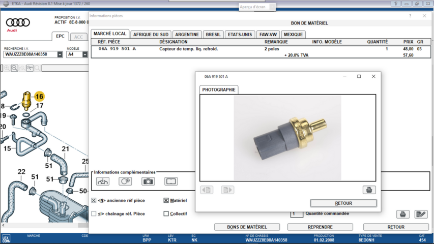

@Waxet , il y aurait aussi une autre piste à contrôler , tu as dit que tu as changer ton capteur de température (sans pour autant le mettre en cause )il est neuf . Mais et si mes souvenirs sont exact quand j'avais mon problème de yoyo sur la température eau le capteur G62 a deux rôle il fait G2 et G62 c'est une sonde qui a 4 broches
info prise sur le net "" Les sondes ayant 4 broches comportent dans le même boîtier les 2 thermistances G2 (info pour le porte instruments) et G62 (info pour la gestion moteur)""
peut être un petit coup de VCDS pourrais en dire plus ça coute rien et ça pourrais aider et prendre les valeurs dans le canal de mesure 08

Sur le véhicule de @Waxet, c'est une sonde 2 pôles : « 06A919501A ».
BigBob a fait le test avec moi en télé assistance. Il a contrôlé la mesure du capteur et l’a comparée avec celle au tableau de bord. Les deux indications de température sur VCDS étaient identiques

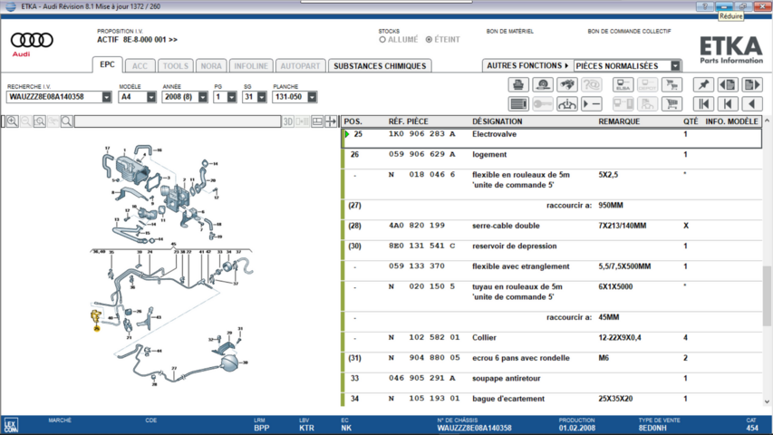

En même temps si le repère 25 (électrovalve) était défectueux, on aurait eu l’info au vcds je pense.
Le repère n°25 référence « 1K0906283A » c'est la N75, si elle déconnait tu aurais un problème de puissance, pas de refroidissement...
Ok pour le repère 25. J’étais déjà dépassé par les causes de ce problème mais là honnêtement je beug. Y aurait mauvaise purge ou éventuels bouchage, je montrais en pression dans mon circuit !? Mais là au contraire ça refroidit. Avec ancien et nouveau calorstat. Je vous ai pas fait un cadeau j’avoue. Plutôt un casse tête ...
