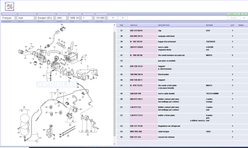

Si je peux faire avancer le schmilblick, j'ai actuellement le même problème depuis cette semaine.
Il existe effectivement, en tout cas sur mon 3.0 tdi B8, un deuxième « calorstat », plutôt un « régulateur de réfrigérant », qui se situe sur le radiateur de la vanne EGR.
Je l'ai pris, ainsi que le calorstat (dans le doute j'ai pris les deux), car ce régulateur pourrait être aussi la cause de ce problème et aussi peut être des clapets de régulation qui se situent dans une durite.
Mais là je n'ai pas approfondi le sujet.
Voici le schéma avec la référence du truc (N° 53) qui vaut dans les 50€ chez AUDI.
