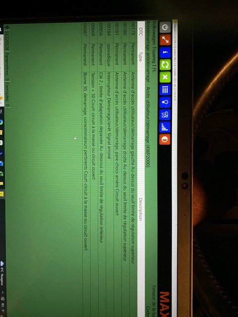

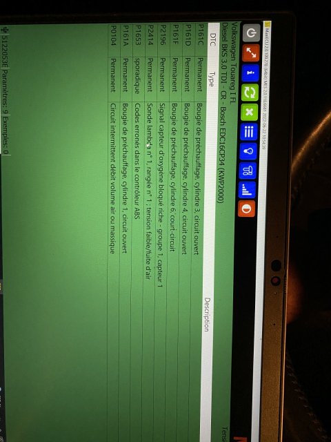

Bonjour, je fait appelle à vous car j’ai un soucis de démarrage sur mon Touareg V6 Tdi de 2007. Mon démarreur n’est pas alimenté en 12V. Celui ci est bon (j’ai essayer en shuntant la commande 12V)
Je me demande si la gestion du démarreur se fait par relais ou par calculateur. A priori jusqu’en 2005 en relais. Après en calculateur.
Vous me confirmez ?
Avec vous des idées ?
Merci à tous
salut,
Il faudrait commencer par un diag c'est possible ?

Il fait d'abor de soucis de borne 30, c'est à dire la connexion directe à la batterie, et si rien, ta batterie peut être out, la changer effacer les défauts et refaire un diag.

Pour moi je dirais d'abord régler les défauts de l'antidémarrage non ?

Je viens de m'assurer de l'état de la batterie, celle ci est ok (12 VDC) en plus j'ai la chance d'avoir un voltmètre permanant sur le tableau de bord. j'ai fait un RAZ des défauts et reprocéder à un diagnostique. les défaut qui remontent le plus souvent est la valeur de tension borne 30 trop faible.

Recharge ta batterie , supprime les défauts et refait un scan pour voir ce qui revient
