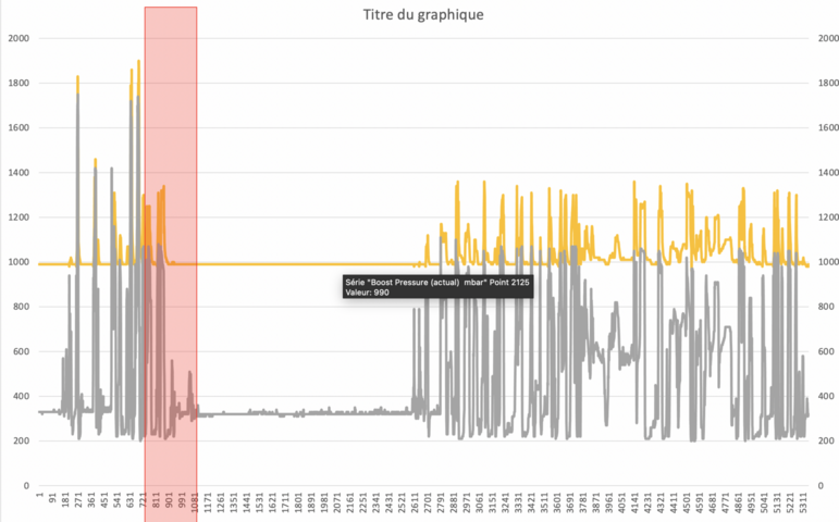

Bonsoir Paul
Et merci beaucoup pour cette réponse. Mais en toute sincérité je ne comprends pas bien. Je suis limité en compétences sur cette question.
J’ai fait les mesures (jointes) sur les groupes 115 et 120 car dans le groupe 10 je n’ai pas les valeurs de pressions en mbar
Vous êtes tous de grand experts automobile et moi je suis novice; est ce que vous pourriez m’expliquer simplement ce qu’il faut faire et comment le faire ?
PS : je vous joint le fichier d'enregistrements convertît automatiquement par VCDS et ce meme fichier ouvert sous excel avec l'affichage graphique des données de pression.
Quand j'analyse un peu ce fichier j'ai constaté que la consigne de "Boost Pressure Specified" est differente de " Boost Pressure actual" avec un écart de 660 mbar. Cela créer un offset vers le haut de la pression réelle.
De plus lors de l'enregistrement en voiture, juste avant la zone du carré rouge j'ai accéléré fort (ca se voit sur les pressions et consignes) et ensuite le turbo c'est coupé ( a partir de la zone du carré rouge). Ensuite j'ai posé la voiture un petit moment sans arrêter le moteur (zone plate) et je suis rentré chez moi (fin de l'enregistrement)
On peut constater que la consigne (en gris) a partir de la zone rouge est toujours supérieure a la pression mesurée (en jaune)
Merci beaucoup
Damien

Suite à cette nouvelle coupure, as tu fait un autoscan, si oui poste le, sinon fais le selon le process de @BigBob, et poste le, on devrait voir le soucis de ta coupure turbo !!!!
