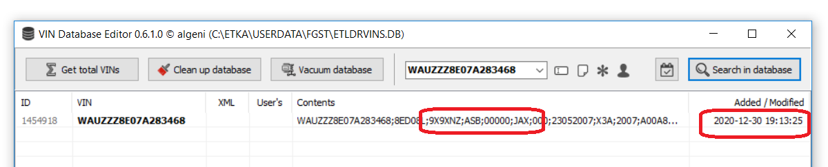

Voir pièce jointe (c'était une virgule à la place d'un point virgule...).

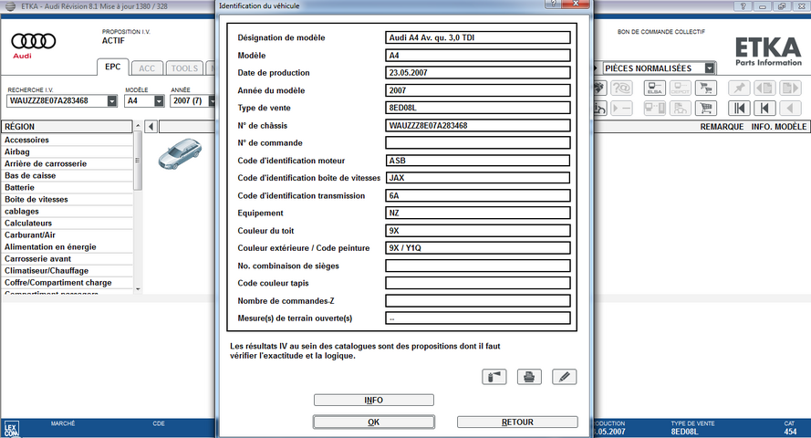

Ca marche un grand merci à Bigbob et vag.com
La question pourquoi ça marchait pour vag.com et pas pour moi ??

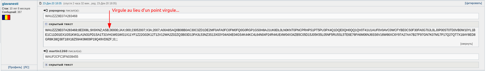

Du coup je peux répondre à ta dernière question, c'est @vagcom qui a fait une erreur dans la création du champ texte sur le site Russe...
@vagcom = glavanesti sur le site Russe...
D'accord ! Donc il a du essayer, tout à l'heure, à partir du fichier qu'il avait pour le site russe !
Bref, merci à vous 2 !
Regarde la pièce jointe 7244
Oui, vous avez raison BigBob il y a une erreur mais je ne sais pas pourquoi c'est écrit comme ça car c'est bien écrit dans ma base de données. Important que tout va bien maintenant.
** J'ai également édité sur le site russe.

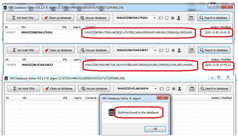

Salut BigBob J'ai maintenant vérifié les trois VIN dans l'Etka et dans la base de données, mais ce sont deux bons et un non trouvé dans la base de données. Regarde la photo.
Voir pièce jointe pour celui manquant...

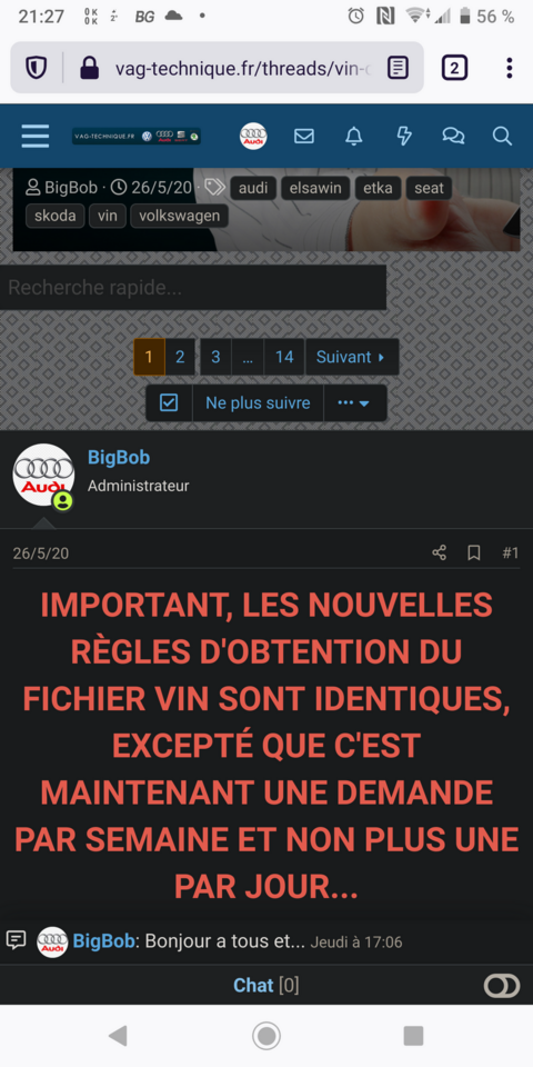

IMPORTANT, LES NOUVELLES RÈGLES D'OBTENTION DU FICHIER VIN SONT IDENTIQUES, EXCEPTÉ QUE C'EST MAINTENANT UNE DEMANDE PAR SEMAINE ET NON PLUS UNE PAR JOUR...
COMME D'HABITUDE, DES BOUFFES-***** DEMANDAIENT UN VIN CHAQUE JOUR, VOIR MÊME PLUS EN CRÉANT PLUSIEURS COMPTES...

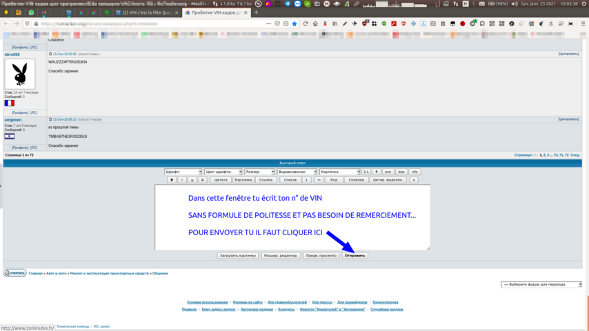

  2. Vous postez votre n° de VIN (champ « E » de la carte grise) comme nouveau message et vous attendez quelques heures, nul besoin de formule de politesse, juste le n° de VIN.
Voici le lien où vous devez poster votre n° de VIN, pour le voir, cliquez dessus (2 fois) :
