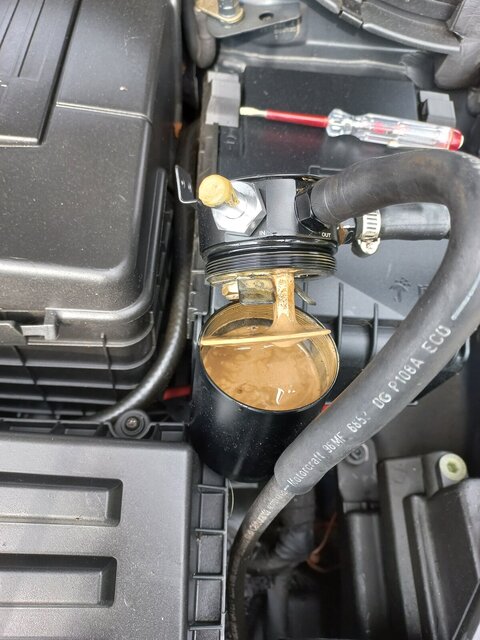

Suite du feuilleton, compressions correctes.
La durite qui sortait du décanteur était coudée et donc bouchée.
La surpression passait ailleurs vers l'admission ?
Aucun défaut actuellement.
Plus de fumée bleue moteur en charge.

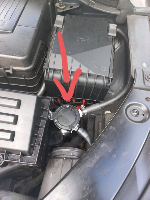

Tu peux nous mettre des photos, une de loin pour localiser la durite dont tu parles et une autre de plus près pour l'identifier.
Car moi j'y connais rien à la mécanique, du coup je vois pas de quoi tu parles...
Tu peux nous mettre des photos, une de loin pour localiser la durite dont tu parles et une autre de plus près l'identifier.
Il s'agit du nouveau décanteur de vapeurs d'huile que j'ai placé a coté de la batterie. Il a 2 entrées et 1 sortie sur laquelle j'avait un tuyau trop fin qui venait avec le premier decanteur bleu (voir plus haut) . Celui ci s'est plié avec la chaleur et s'est donc bouché.

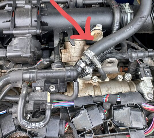

mais toute cette sauce allait dans l'admission avant que je mette ce "by pass"...
J'ai vu que les ventilations de carter et de distribution modernes etaient "forcés" par un mecanisme que je ne connait pas. Serait il possible que ce soit ce mecanisme qui a un default? La valve de sortie des vapeurs a deja ete changée...
Ton décanteur n'est pas en circuit fermé, tu lui fais aspirer les vapeurs qui sont ensuite renvoyées au moteur sauf erreur non?! Donc oui ça peut arriver dans le moteur.

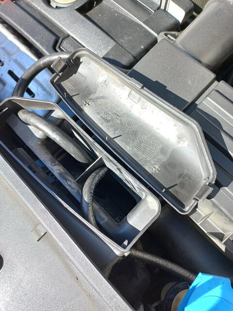

Mêmes mes vapeurs sont recyclées : j ai trouvé une entrée sous ce couvercle qui reçoit ainsi les vapeurs qui sortent des décanteurs. Meme s ils crachent un peu de sale, il y a le filtre a air qui protege.
En effet :) bien vu
