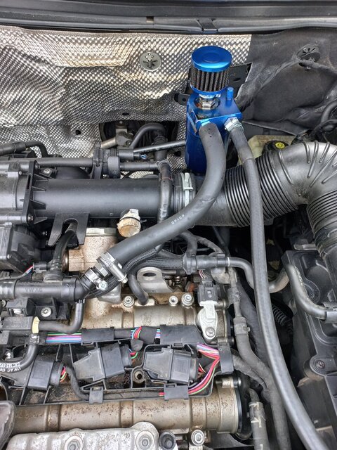

Petite dérivation du recyclage des vapeurs d'huile du carter/distribution.
Mise en place d'un condensateur de vapeurs d'huile, Oil Catch Can in English, à 20€.

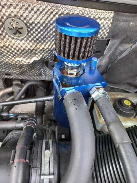

J'ai l'impression que mon decanteur de vapeurs d'huile est un poil debordé par les decharges violentes de vapeurs.
Autour du petit filtre, c'est assez gras, pulvérisé d'huile.
La valve en amont qui fait suivre et libere les gaz du carter doit lefaire par intermitence et quand la pression depasse un seuil, je suppose .
Par moment ça pue l'essence/huile au démarrage.
Pas très grave mais, du coup, pas très propre.
Je pense à rajouter un 2ᵉ décanteur en parallèle...

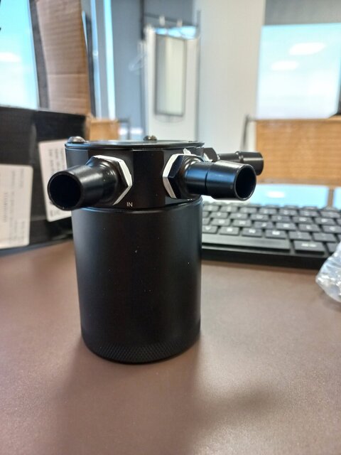

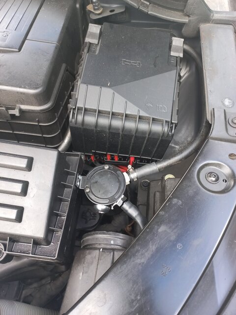

J'ai donc reçu un decanteur different, plus petit, avec 2 entrees de vapeurs et une sortie, qui j espere va s'en sortir mieux dans les decharges de vapeurs du carter.
J'ai donc mis celui ci a coté du filtre a air, j espere que les odeurs seront plus discretes.

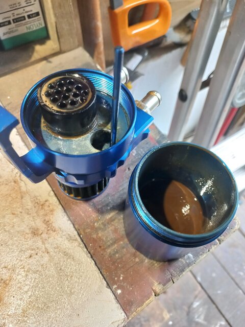

Un beau jus marron, environ 30ml, dans l'ancien décanteur.
Si ça persiste, je mettrait les 2 en serie et le tuyau final ira dans l'admission au niveau de la boite du filtre a air.
