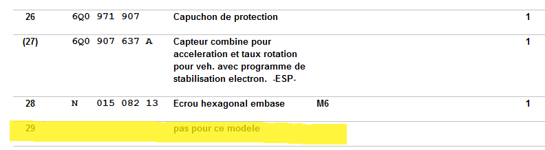

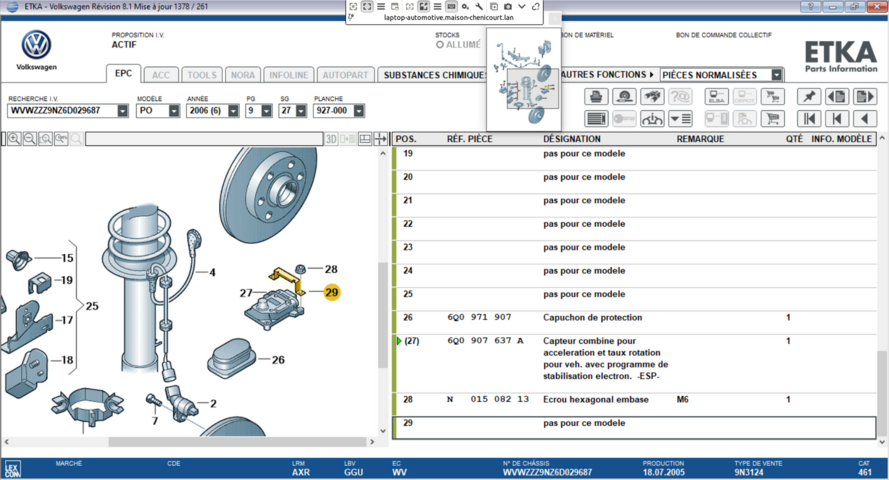

Vérifie le câblage du capteur « G419 » et regarde également le capteur, il se trouve sous un capuchon de protection, voir pièce jointe « Polo AXR GGU - WVWZZZ9NZ6D029687 - ETKA - Calculateur pour ABS, capteur de vitesse » (pièce repère n°27 de l'éclaté).

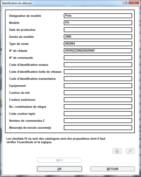

J'ai tenté de le mettre dans le dossier C:\ETKA\USERDATA\FGST en lecture seul. Lorsque j'entre le VIN dans ETKA, il m'ouvre une fenêtre mais de nombreux champs sont vides. Le problème doit sans doute venir de mon ETKA.
Cependant, lorsque j'y vais en manuel, il y a écrit : pas pour ce modele.
Je pense qu'il est directement vissé sans la pièce 29.
J'ai vu ça sur d'autre modèles en casse.
Pourquoi parles-tu de la pièce n°29 ?
Le capteur « G419 » c'est la pièce repère n°27 de l'éclaté.
As-tu rentré la clef dans le loader d'algeni ?

Autant pour moi, je voulais dire pièce 29.
Le capuchon dont tu parlais c'est la pièce 29 ?
Si c'est bien ça, je pense qu'elle ne devrait pas être présente chez moi.

Non je pense pas mais mon installation est un peu vieillissante.
Je vais lire quelque tuto sur le forum pour me mettre à jour.

Le capuchon, je parlais de la pièce n°26...
Par contre la pièce n°29 que tu évoques, c'est juste la bride (en jaune) :
Cette pièce n'a aucun intérêt, la pièce sur laquelle tu dois te concentrer, c'est la pièce n°27, afin de vérifier son état ainsi que son câblage...
On est d'accord.
J'avais pas vu la 26.
