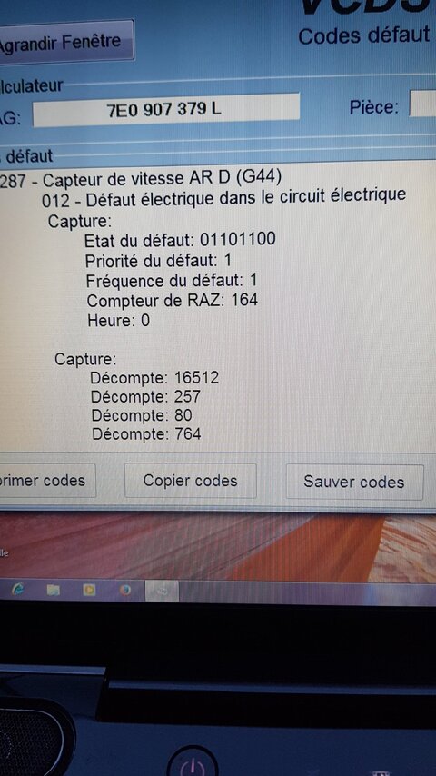

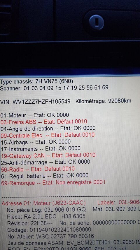

J ai le voyant abs et esp allumé en permanence. J ai passé le vcds qui m indiqué les erreurs ci jointes . Pensez vpus qu il puisse s agir du bloc abs ou comme indiqué le capteur ARD ( que j ai changé par la pièce ATE identique)et du circuit?
En sachant que j ai le start and stop qui ne fonctionne plus et que j ai remplacé la batterie par une neuve de bonne puissance( pas comme celle d origine).

Salut, ton capteur ABS de la roue arrière droite est en défaut. La mesure de la vitesse de rotation de la roue ne se fait et met le sytème abs en défaut du coup.
Il faut faire un contrôle visuel du capteur, pour voir si c'est défaut sur le câble électrique ou le connecteur du capteur.

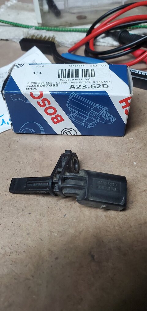

Nous avons déjà eu le cas plusieurs fois, et une cause est le capteur acheté sur internet qui n'est pas conforme à l'original et ne fonctionne pas.
Un moyen +- simple et d'intervertir le câble de G vers la droite à l'aide d'une rallonge et faire un test pour voir si le problème ce déplace.
AH identique ? une AGM ? la batterie à bien été codée avec vcds ?

Effectivement capteur acheté neuf sur oscaro( FAE) défectueux, viens d'être remplacé par du bosch, les voyants ne s'allument plus. la prochaine fois je n'achèterais pas de bas de gamme.
