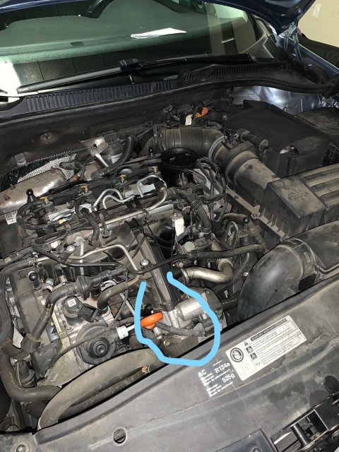

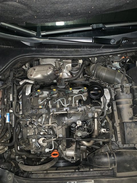

Etant vraiment limité en meca je vous poste, des photos de mon moteur, vous pourrez peut être m'orienter ! Si vous pouviez me dire ou se trouve l'admission et l'échangeur... Ce que j 'ai entouré en bleu c'est l'admission ? vous avez le droit de vous moquer je n'ai aucune prétention ! :ROFLMAO:
Et si quelqu'un par chance, sait exactement ou il se cache, ce serait encore mieux xD

Voici une vue éclaté du circuit de suralimentation pour ton véhicule :
Le capteur c'est la pièce n°20
Par rapport à ce que tu a entouré sur ta photo c'est la durite n°17 qui est connectée dessus.
Je pense que tu vas devoir passer par en dessous pour y accéder.

Ok merci beaucoup ! au moins je sais que je vais le trouver sur le devant du moteur et en passant par dessous !

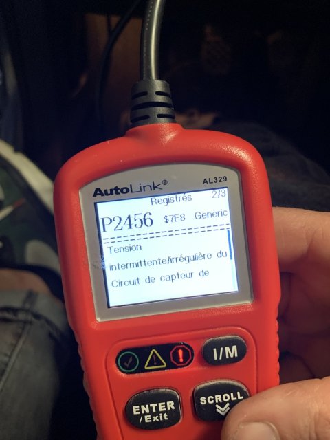

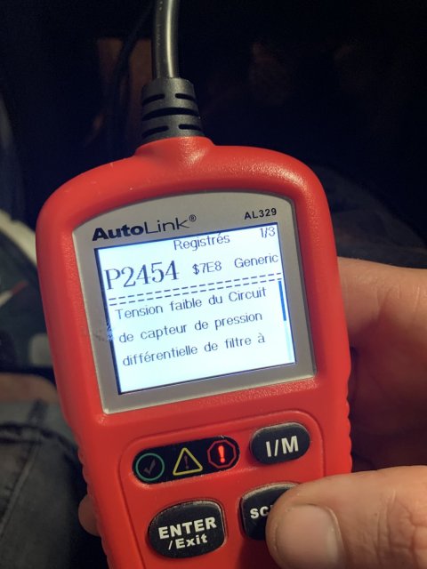

bonjour, je vais faire effacer le défaut, et s'il revient de suite, je ferai une photo du code erreur et tout ce qui va avec.
merci
Voilà la suite mon Mecano ma indique le mauvais capteur…. C’est le capteur pression différentiel fap qui remonte en erreur. 😡
Du coup je vais le changer si je trouve où il se cache ! Des pistes svp !?

N°1 -> G505 -> cliquer sur le N°1.
Attention le capteur doit être réadapté après remplacement, voir faire une régénération forcée.
