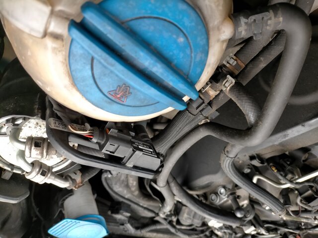

Par contre une question j'ai demonter le capteur sur le collecteur d 'admission (durite qui va ou par vers le radiateur ) et la petite tete en plastique au milieu est casser , peut elle me poser des soucis ? et l autre sur le bloc moteur est tous sec .
Je l ai regarder suite à une recherche sur le forum avec les memes problèmes environ

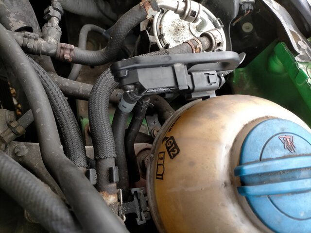

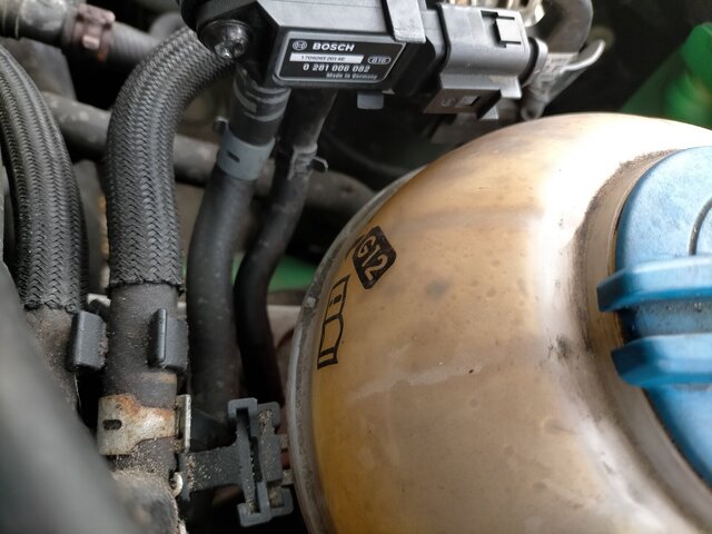

Bonjour après relecture du défaut moteur est ce bien cette pièce la qu il faut changer.
Le petit code en dessoous du bosch a t il une incidence sur la pièce, l'autre est bon 0281006082. j'avais changer cette pièce il y a environ trois ans

C'est plutôt la référence du groupe VAG qu'il faudrait nous donner...

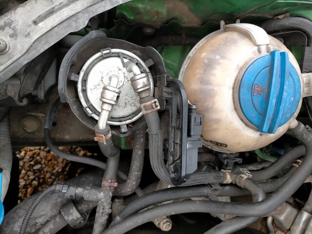

Peux-tu poster une photo de l'emplacement du capteur dans son environnement...

Ok, donc la référence du groupe VAG est : « 059906051C ».
Voir pièce jointe (pièce repère n°1 sur l'éclaté)...
