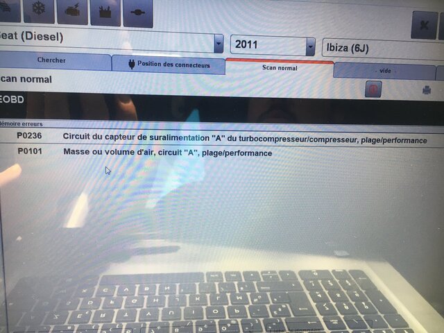

J ai mon voyant prechauffe clignotant et moteur allumé avc un diag multimatque whurtz il en ressort
Code defaut p0101 et p0236
La voiture fume noir et conso instantanee astronomique

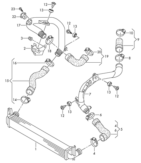

Dans ton cas, je commencerai éventuellement par ce capteur : pièce numéro 22 sur le schéma (environ 40 € avant de se lancer pour la vanne EGR plus ou moins 800€ chez VW)

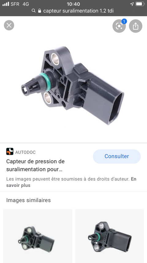

Donc le capteur de suralimentation tu l'as changé ?
Effectivement j ai bien change le capteur de suralimentation
Joint la photo du capteur
Est ce normal qu il y a un peu d huile dans cette durite?

Effectivement, il y a toujours un peu "d'huile" dans ce capteur. Ce n'est pas vraiment de l'huile mais les gaz d'échappement qui se retrouvent sous cet aspect.
Si, malgré ce capteur neuf le problème est toujours là, je miserai sur le débimètre mais je ne peux rien garantir.
