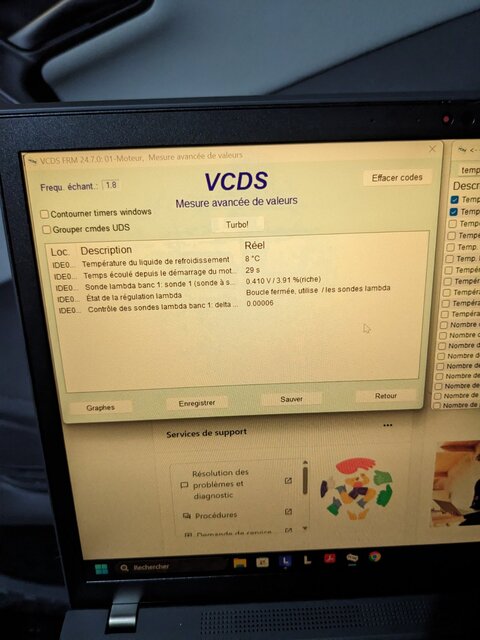

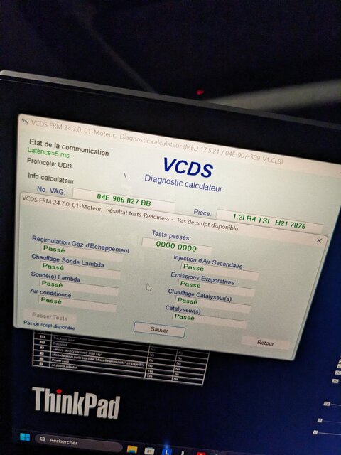

J'ai fait un live data hier au VCDS, il faisait -1°C et la voiture à dormi toute la nuit dehors.
Avec contact mis (moteur éteint), la sonde lambda est déjà en mode "Close loop", donc le moteur s'appuie sur cette dernière pour gérer la richesse.
Moteur allumé, toujours le mode "Close loop".
30sc après le démarrage:
Dès que je commence à rouler, rien ne change.
Dès que je relâche l'accélérateur, le mode switch sur "Open loop", et inversement.
Au ralenti, à l'arrêt, c'est assez aléatoire. Elle peut très bien passer en "Open loop" comme en mode "Close loop".
Au VCDS, tous les test passent sans soucis.
Attention à la surveillance de l'open/close loop, c'est assez " bâtard ".
Au démarrage, ici VCDS indique " utilise les lambdas " mais je pense que c'est pour la partie chauffage de celle-ci. Ou alors il y a un souci sur la gestion des lambdas. Jamais essayé avec VCDS mais sous Odis c'est plus clair.
Par contre, suite au chauffage de celles-ci ou du bloc en lui-même, l'état open/close va changer. Ex : moteur bien chaud en vitesse stabilisée -> close, par contre dépassé une certaine consigne de la pédale des gazs -> open loop.
C'est assez logique mais il se peut que même en vitesse stabilisée tu sois en open loop (cas fréquent des catalyseurs 4 voies ou autrement appelé GPF sur les essences récentes)
Bref, essaye d'avoir la valeur lambda pour vérifier ce que ça dit à froid.

Merci pour les précisions.
Si ma valeur lambda varie et ce, moteur froid, je dois en conclure que c'est elle qui envoie bien le signal a l'écu ?
Et que donc ce dernier ne se base pas sur une carto "type" le temps que la lambda soit chaude.
Justement la valeur lambda ne doit pas bouger soit 1 statique (à prendre comme valeur refuge) ou alors comme sous Odis, elle est pas disponible tant que le cold start n'est pas passé (chauffage sondes, catalyseur, etc)
Puisque justement au démarrage à froid les valeurs lambdas Amont/Aval ne sont pas prise en compte.
