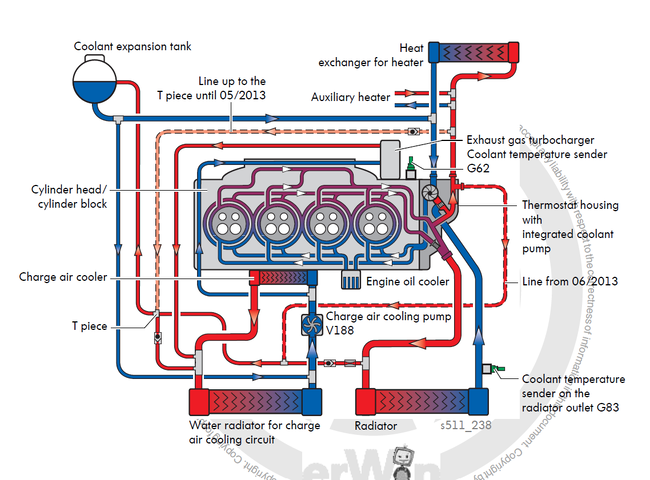

Mais je constate également un problème avec le capteur G83. Sur le VCDS, les températures indiquées pour ce capteur sont de -40°C.
Le capteur G62 fonctionne bien jusqu'à présent. Mais la valeur actuelle du G83 est de -40 et la valeur demandée par l'ECM est de 96°C.
Je sais que lorsqu'un moteur est froid, il fonctionne d'après ce que je sais (je me trompe peut-être) en mode "boucle ouverte" et se fie à la sonde de température d'eau pour ajuster le carburant jusqu'à ce que la sonde lambda se réchauffe.
Mais G83 ne sert qu'à allumer/éteindre le ventilateur des radiateurs (ce dernier fonctionne parfaitement).
G62 est le capteur utilisé lorsque le moteur est froid.

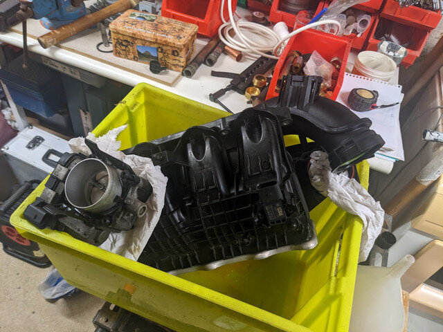

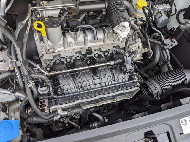

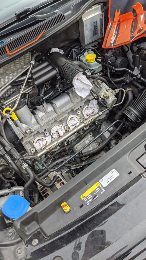

Après une (très) courte nuit, j'ai attaqué le démontage.
En quelques mots: c'est une galère sans nom.
Les durites de refroidissement avaient collée sur l'alu/plastique.
Certains colliers étaient inaccessibles, il à fallut donc contourner la manière officielle (merci les ingénieurs).
Au final il m'aura fallut 4h pour déposer l'admission, dont une bonne heure et demi à trouver une solution pour dégager le collecteur d'une durite de refroidissement sans tout péter.
Au final j'ai finis 15 min avant qu'ils n'arrivent :shock:
Et oui, c'était sacrément gras :Rouge:
Les mecs sont sacrément équipés:
Un Golf R32 pour le transport de la glace
Un vito pour le matos + compresseur de chantier attelé derrière
Les gars sont sympa, pro et passionnés.

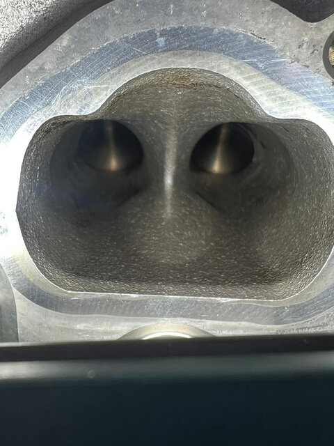

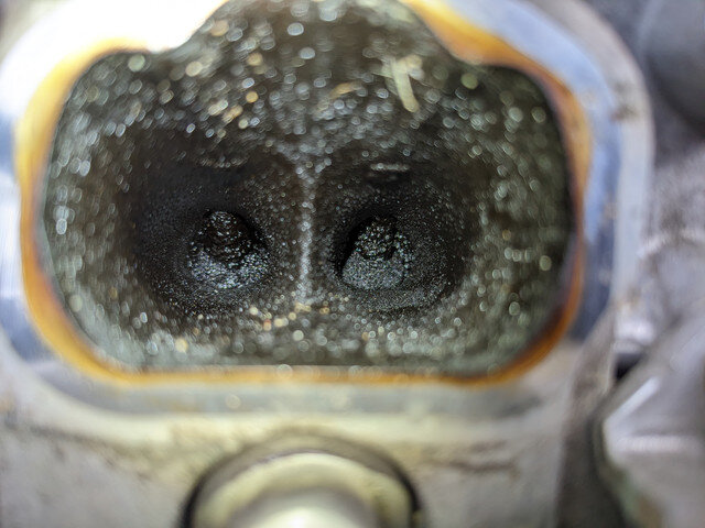

L'opération aura durée 2h environ en alternant nettoyage, inspection et fermeture des valves à la poulie damper.

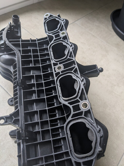

Et le résultat est sans appel:

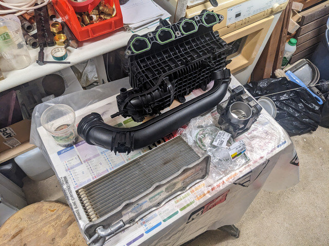

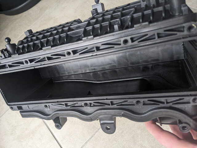

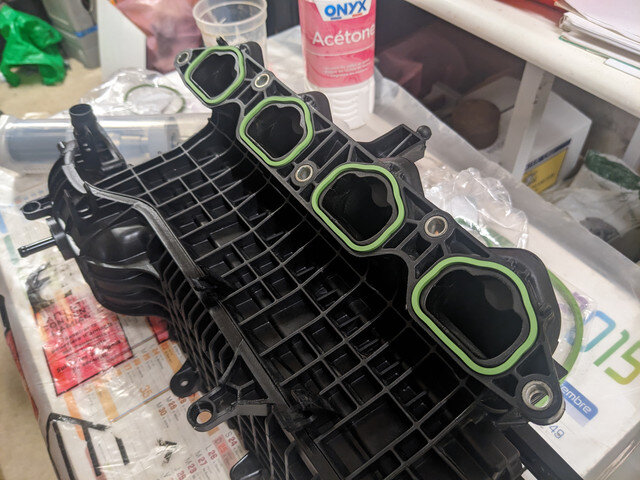

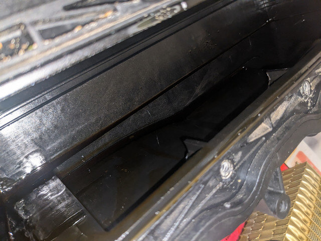

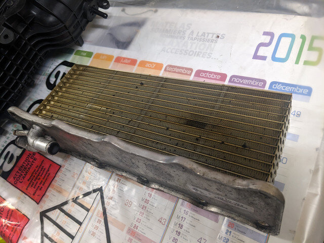

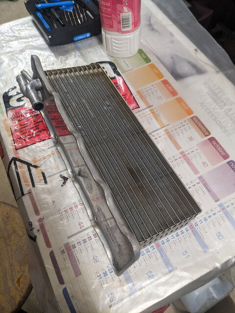

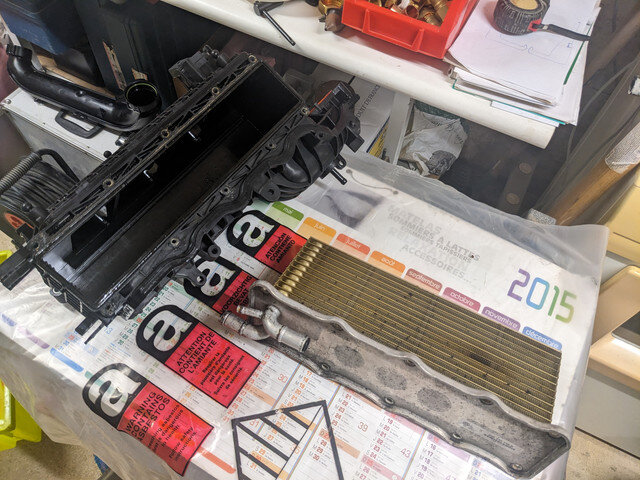

Aujourd'hui c'était nettoyage du collecteur avec démontage de l'intercooler:
Tout ce beau monde était bien gras et huileux, miam

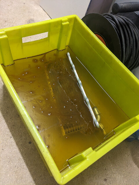

Pour l'intercooler c'était la grande baignade 👅

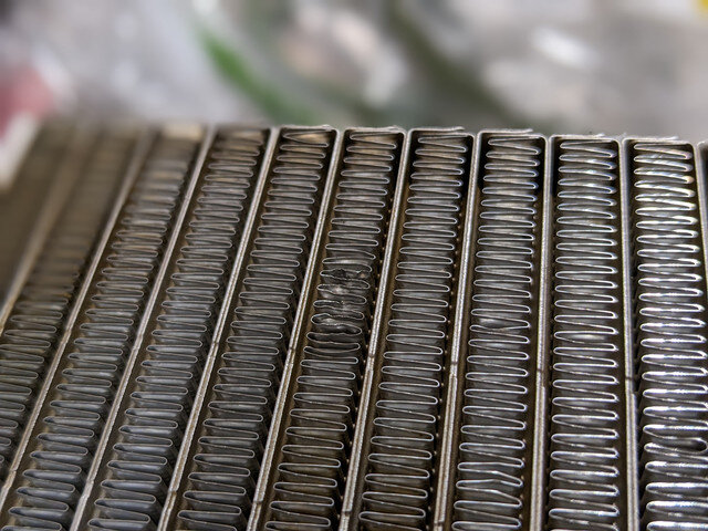

Alors oui, mes gros doigts ont finis sur les ailettes du radiateur. Ailettes tellement fragiles que l'on dirai du papier à cigarette. J'ai redressé comme j'ai pu.
Tout ça m'a prit la journée
Ah les joies de l'injection directe :p

Petite question, comment as-tu récupérer le collecteur d'admission ? Quel produit as-tu utilisé? Et quelle méthode?
Le collecteur ? Et bien je l'ai démonté (pas sur d'avoir compris ta question).
J'ai pris le nettoyant admission diesel de liquide moly. J'ai pulvérisé a l'intérieur et j'ai frotté avec une brosse a dent.
Un nettoyant diesel, c'était ma question justement, intéressant! Merci pour ton retour!

Hier tout à été remonté correctement et s'en est suivi du remplissage du circuit de refroidissement. Sur une capacité théorique de 5-5,5L j'ai du retirer à peine un gros litre (bocal, deux trois tuyaux et l'intercooler).
(Schéma de mon circuit).
A noter que les deux thermostats ne s'ouvrent qu'a partir de 87°C et 105°C respectivement pour la culasse, et le bloc.
La procédure VW recommande un remplissage par dépression.
Bien sur je n'ai pas de compresseur donc j'ai fais à l'ancienne. J'ai donc rempli le bocal et démarré. J'ai laissé tourner tout en surveillant la température au VCDS qui n'a pas dépassée les 96-98 degrés. Le débit de retour était faible, très faible et j'avoue que j'ai commencé à flipper. (hello joint de culasse).
A noter que j'avais du chauffage dans l'habitacle.
Donc j'ai triché.
A défaut de créer du vide, j'ai mis sous pression mon système avec un kit acheté, débranché le retour (il se vidait dans un bidon) et forcé le liquide à se propager. J'ai fais ça deux trois fois en prenant soin de compléter le niveau au fur et à mesure afin de ne pas envoyer d'air.
Après cela j'ai démarré et cette fois ci le débit était plus important (pou m'en assurer, j'ai débranché la pompe à eau secondaire).
Je suis allé faire un tour et toujours avec VCDS la température d'eau est stable (95-96°), chauffage dans l'habitacle. Donc pour moi, tout est bon mais je garde quand même un doute.

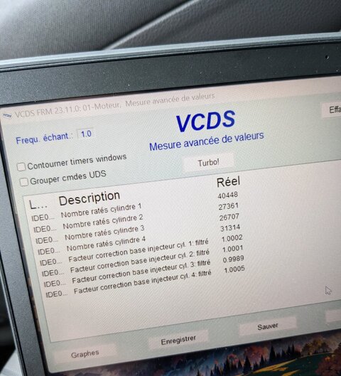

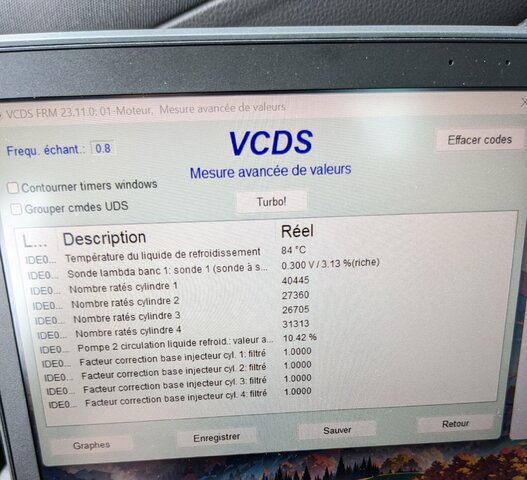

J'ai aussi effectué une recalibration des lambdas et un reset des valeurs d'auto ajustement des injecteurs.
Alors oui, les nombres de ratés sont énormes (depuis la fabrication de la voiture, je pense).
Sur un parcours de 20KM avec de la ville (5km) et le reste sur autoroute je suis a:
+3 ratés sur le cylindre 1
+1 raté sur le cylindre 2
+2 ratés sur le cylindre 3
+1 raté sur le cylindre 4
Après reset, avant roulage:
Après reset, après roulage:
Ce qui me parait correct, sachant que les injecteurs sont entrains de se réadapter. Affaire à suivre.
Je ne sais pas comment la voiture ni l'ECU considère ce que peut être un raté sachant qu'il n'y a aucun code défaut.
Les ratés sont calculés avec l'accélération angulaire du volant moteur. Si accélération insuffisante, alors raté déclaré.
Le témoin s'allume seulement à partir d'un seuil.
Rien d'anormal donc, dans tes valeurs. Quelques ratés pendant un voyage est plus ou moins normal, notamment au démarrage à froid. Merci pour tes retours très structurés et faciles à lire!
Accélération angulaire donc peut être un rapport avec le capteur de vitesse du vilebrequin ?
Piste a explorer.
Par contre le nombre de raté sur le cylindre 1 est assez conséquent.
L'accélération angulaire est connu par le calculateur par le capteur de régime de volant-moteur, ou capteur de vilo ça dépend de comment on l'appelle. L'appellation officielle est capteur d'impulsion je crois.

Et bien non, 3 râtés ce n'est pas énorme.... De quelles valeurs parles-tu?

Je faisais la différence entre les ratés d'origine de la voiture depuis sa fabrication avant le nettoyage de l'admission (valeurs sur le premier screenshots du VCDS) et les valeurs après nettoyage + essais routiers.
Oh ok je comprends mieux, dans ce cas, en effet le 1 est bien plus impacté. Ce qui est normal
C'est le premier cylindre, c'est celui qui reçoit le plus d'huile (vapeurs)
