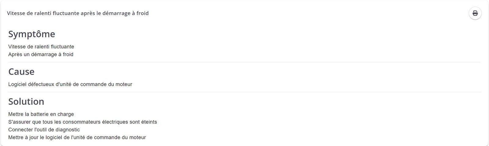

J'avais effectivement trouvé ca mais ca parle plus de ralenti

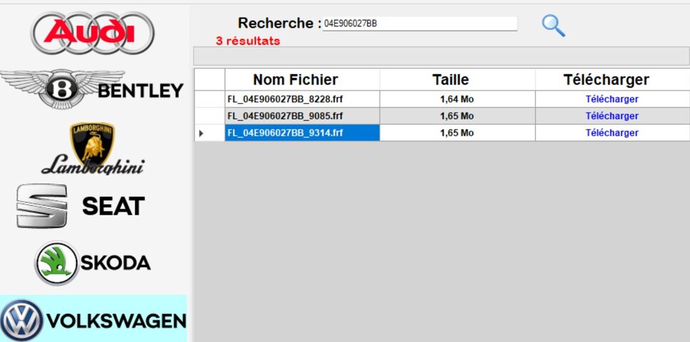

J'ai également trouvé d'autres frf ton ecu n'a pas la dernière (7876)
Si ton ecu est hs la mise a jour ne fera rien , tu vas perdres de l'argent chez vw
Patiente un peu je mettrai la v9314 sur l'ecu que je vais avoir.
Regarde la pièce jointe 23403
Regarde la pièce jointe 23404
