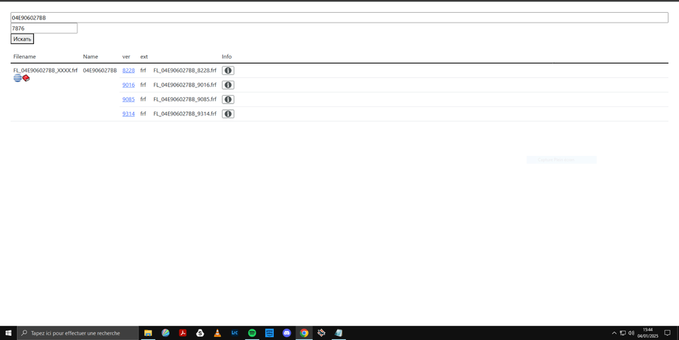

PS: est ce qu'il existe, sur internet une liste/un site qui répertorie les MaJ des calculateurs ?
J'ai un compte ERWIN et un accès ETKA avec mon VIN mais je n'ai rien trouvé de probant.
EDIT:
Je viens de tomber sur ceci:
Et oooooh quelle surprise:
A celà s'ajoute une veille sauvegarde que j'avais faite avec mon OBDEleven pour avoir un trace de la voiture "stock" avant l'activation des options cachées:
Unité de contrôle: 01 Electronique moteur
Description du système: 1.2l R4 TSI
Numéro de logiciel: 04E906027BB
Version de logiciel: 7876
Numéro de Matériel: 04E907309AF
Version matériel: H21
Nom du ODX: EV_ECM12TFS01104E906027BB
Version ODX: 001005

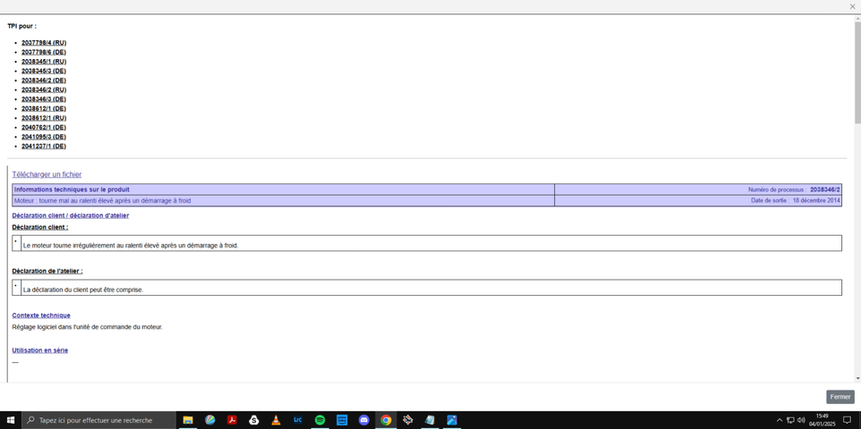

Je suis fortement intéressé, après je viens de trouver sur ETKA un TPI avec une MaJ logiciel qui corrige un soucis de régime moteur quand ce dernier est à froid.
Je vais passer en concession Lundi et demander une MaJ total de mon ECU.
