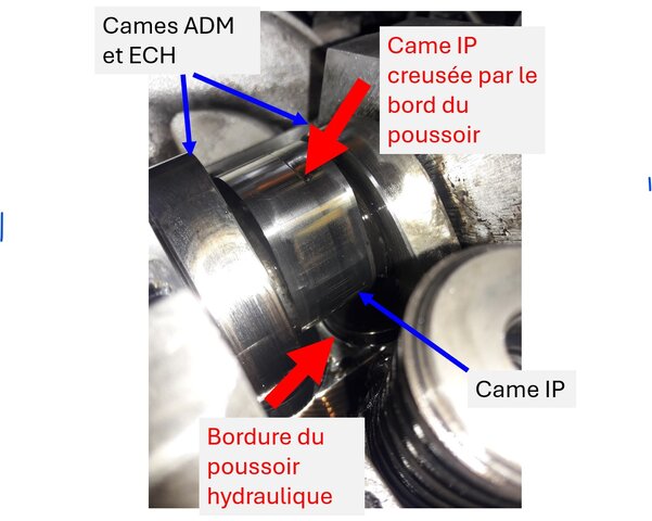

Bon, le problème avance :
AAC HS :
J'ai été jeté un coup d’œil sous le cache-culbu (pour vérif des jeux des basculeurs IP) :
- 2 sur 4 avaient un jeu de presque -3/4 de tour (au lieu de -1/2) : AAC + poussoirs déjà changé il y a 180.000 km
- dépose des deux arbres des basculeurs IP
- présence de fortes rainures radiales asymétriques sur les cames des IP de l'AAC (1)
- galet IP marqués longitudinalement (en échelle), traitement thermique qui a dégagé mais avec une différence de 1 ou 2/100éme de mm au diamètre, peu de jeu radial.
- en cherchant plus bas : plusieurs poussoirs hydrauliques sont percés
(1) usure dues au fait que les poussoirs hydrauliques étant percés, ces derniers remontent plus haut, et donc les cames IP entrent en contact avec les flancs des poussoirs hydrauliques
Constat :
- [AAC + poussoirs hydrauliques + basculeurs IP] HS

Tu veux dire quoi par "poussoirs percés" ??
Tu as des photos ??
"Tu veux dire quoi par "poussoirs percés" ??"
--> Les cames de l'arbre ont usées la surface des poussoirs hydrauliques jusqu'à ce qu'ils soient crevés.
"Tu as des photos ??"
--> oui j'en ai mais on n'y voit pas directement la surface des poussoirs (ça viendra plus tard quand j'aurai démonté).
Par contre on en voit la conséquence : remontée de la position haute du poussoirs crevé, d'où usure entre le poussoir et la came de l'IP.
Ça tu l'identifies rapidement au bruit du moteur, c'est caractéristique...
Beaucoup de limailles autour ??
"Beaucoup de limailles autour ??"
--> il faut attendre que je démonte tout pour y voir plus clair. Quand ce sera fait je posterai d'autres photos.
