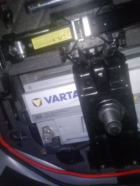

Bonsoir tout le monde.
j'ai mis une nouvelle batterie il y a 4 mois chez Norauto avec le codage ?
Depuis un nomment la batterie me donne 12v7 pas de problème pour démarrer la voiture.
Mais j'ai remarqué sur mon tableau bort j'ai que 10 % de charge qui est bizarre.
J'ai fais un Scan qu'en pensez vous ?

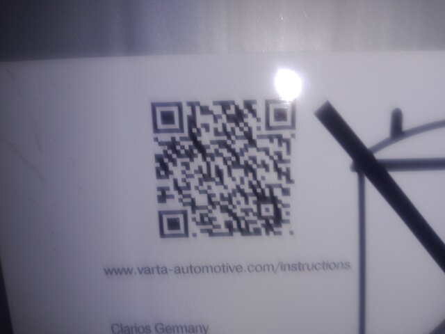

photo pour Polo16v190 non il y à pas de code QR
Et 15km/jour, c'est probablement un aller/retour, donc deux trajets de 7,5km/jour... oui je fais pas plus
Alors franchement sans code, je vois pas comment faire.
Pour résumer : @BigBob a tout à fait raison. Le garage a fait cette opération, s'ils ne peuvent pas coder correctement (donc coder avec le bon code pour déclarer les bonnes capacités et spec de la batterie au calculateur), il faut aller ailleurs ou changer de batterie et en prendre une bonne.

je viens de trouvé le QR
c'est vrais que je roule pas beaucoup avec ça arrivé que 3 à 4 jour je roule pas
Scanne les instructions ! Voir ce qu'ils disent, je vois toujours pas de code

Le problème sur ces batteries achetées chez Norauto, Feu Vert, etc... c'est qu'il n'y a pas de BEM Code.
Autant aller directement en chercher une en concession, tu ne la paieras pas beaucoup plus cher et tu auras le bon BEM Code.

On s'en tamponne du BEM, code, il faut un BEM code correspondant aux caractéristiques de la batterie qu'on installe et c'est tout !!!
Donc quand on achète une Varta, on fait attention de prendre celle qui correspond au BEM code de la batterie originale...
Là, il a acheté une batterie qui n'a pas les caractéristiques de l'originale mais il a utilisé le BEM code de l'originale.

@BigBob Tu as raison, on ne peut pas coder une batterie 110 avec un code de 100, mais tu peux coder une 100 si ta batterie avait d'origine une 110, si tu as le bon code, nous sommes bien d'accord!
OUI !!!
  • On code une batterie de capacité 100ah avec le code BEM d'une batterie de 100ah.
  • On code une batterie de capacité 110ah avec le code BEM d'une batterie de 110ah.
  • On ne code pas une batterie de capacité 100ah avec le code BEM d'une batterie de 110ah.
  • On ne code pas une batterie de capacité 110ah avec le code BEM d'une batterie de 100ah.
