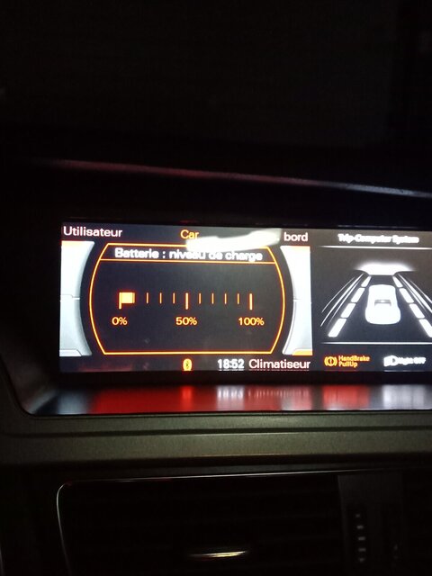

Bonsoir tout le monde.
j'ai mis une nouvelle batterie il y a 4 mois chez Norauto avec le codage ?
Depuis un nomment la batterie me donne 12v7 pas de problème pour démarrer la voiture.
Mais j'ai remarqué sur mon tableau bort j'ai que 10 % de charge qui est bizarre.
J'ai fais un Scan qu'en pensez vous ?

Si elle charge 10% c'est peut être normal aussi non ?

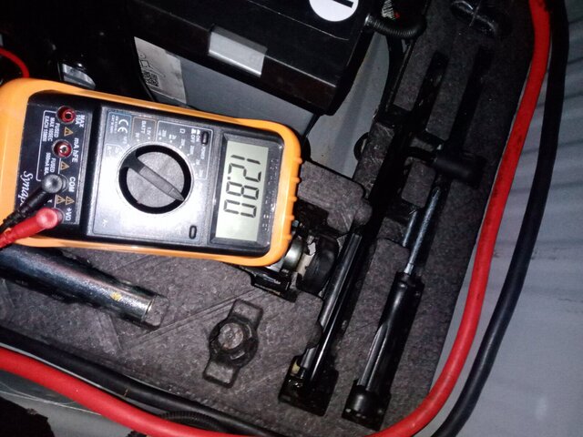

La tension est ok 12.7v
Non, c'est sensé indiquer l'état de charge de la batterie sous la forme 100%, quand la batterie est complètement chargée...

OK, mais moteur à l'arrêt 12.7V, c'est parfait donc mauvais codage ou problème gestion d'énergie ?

moteur à l'arrêt 12.7V : oui à l'arrêt
La voiture n'a aucuns soucis c'est bien ça: non pas de problème pour démarrer quand je roule la voiture charge entre 13,6 à 14v
