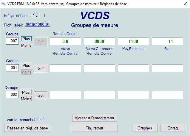

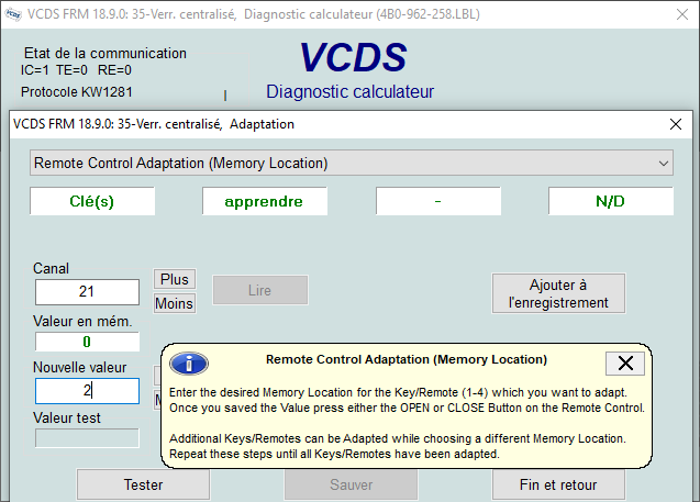

justement, j'ai bien suivi ces procédures (calculateur 35 dans mon cas), et aucune des télécommandes ne fait réagir la voiture.
Je ferai des screenshots demain

En suivant le conseil de Lionelcorbie80.12, j'ai remis le code que j'ai retrouvé dans les logs : 4720. J'ai retrouvé le fonctionnement que j'avais au début de ma recherche de panne, mais pas la fonctionnalité télécommande.
Ca confirme juste que le boitier confort se laisse reprogrammer et qu'il garde les codes.
Je cherche une video d'une reprogrammation qui se passerait bien, avec le passage de l'état "apprendre" à "appris", mais ça ne court pas les rues de youtube ...

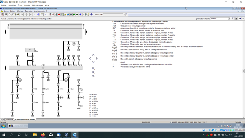

Il faudrait également savoir si ton antenne de réception du signal RFID est ok ou pas, mais normalement la réception des informations via ta serrure de porte et ton neiman devrait être efficient, c'est bizarre ton soucis, normalement le codage de ton module confort devrait être effectif, as tu les options qui s'affiche quand tu positionnes ton curseur sur la case de codage, si oui fais une photo et poste les sur le forum, on va voir celà !!!!

sais-tu où se trouve cette fameuse antenne ?
je pense que tout se trouve dans le boitier confort lui-même. Je sais qu'un membre d'un forum a déjà fait une bidouille sur une VW (je ne me souviens plus quel modèle) où il prenait un module RF d'un boitier et le ressoudait dans un autre, c'était une histoire de fréquence de clés qui ne collait pas ... Je n'ai pas réussi à remettre la main sur le sujet.

Sur l'image d'en dessous, le système reste sur "Apprendre" même lorsque je fais tester
Et quand j'appuie sur les télécommandes, il n'y a rien qui change dans les données du panneau ci-dessous
