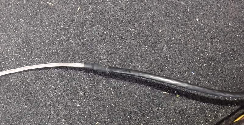

Ce que j'ai trouvé au bout du faisceau, c'est juste l'extrémité du coax. Je ne pense pas qu'il y ait réellement une antenne raccordée à ce coax, il fait lui-même office d'antenne, mais pour le savoir il faudrait que je démonte mon pare choc ...
Le câble en lui-même, c'est du grand classique. coax RG174 A/U 50 Ohm qu'on trouve chez Conrad à moins d'un euro le mètre
j'envisage de changer le coax complet en utilisant le bout de faisceau qu'il me reste de mon ancienne A6. Cela impose de défaire le connecteur au niveau du boitier confort, et là je n'ai pas envie de faire plus de mal que de bien ...

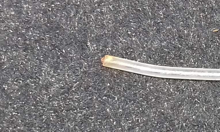

voici l'extrémité du coax. Sous la gaine thermo, c'est juste le blindage qui s'arrête.
du coup, pas facile de savoir si c'est branché à une antenne quelconque ...
D'un autre côté à quoi servirait ce blindage s'il n'y avait pas d'antenne au bout ?
j'ai fabriqué une antenne "maison" pour une longueur d'onde de 79 cm. Je l'ai montée à ras du blindage
Une des télécommandes marche bien jusqu'à une dizaine de mètres, l'autre ne marche qu'à proximité immédiate. C'est pas le top mais ça fonctionne.
Je pense que j'avais à la fois une télécommande qui fonctionnait mal indépendamment de la pile, et un problème de réception en plus. Le câble tel qu'il est sorti de la gaine ne peut pas constituer une antenne correcte avec seulement 15 cm d'âme séparée du blindage
